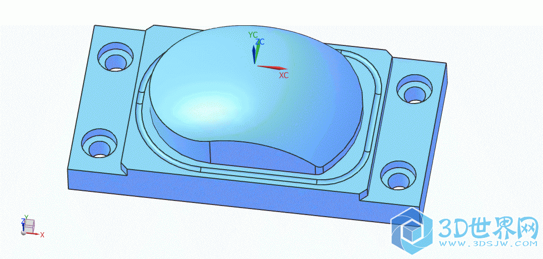

请问各位大神中间的流道要如何加工?
想用曲线驱动加工,但不知如何提取中心线?求大师们指点,谢谢各位。

用等参数曲线提取

用固定轴轮廓西,

这个非常简单,直接抽取等参数曲线,然后用曲线点加工。
