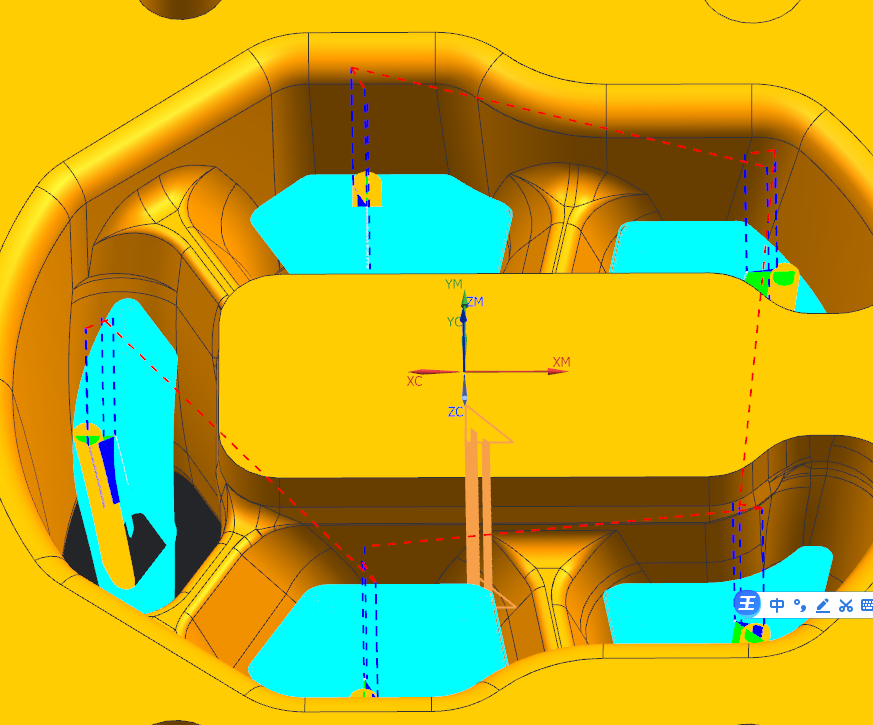

UG10型腔洗 洗孔第一刀跟第二刀跳刀这个调哪里能解决呀,求求大师们指点一下我自己整了好久也没解决问题

 楼主| 发表于 2022-9-18 08:20:38 | 只看该作者
人生如小米 发表于 2022-09-17 22:16
你是不是设置的层优先
不是的,非切削移动里进刀高度给了0.5才跳的,我给0就不跳了
回复 支持 1 反对 0

发表于 2022-9-17 13:43:31 | 只看该作者
这不分流孔么
Rank: 1
25
98
 楼主| 发表于 2022-9-17 13:52:12 | 只看该作者
哈哈,同行。就挖分流孔有点跳刀这样做久了操机要叼人的????

 楼主| 发表于 2022-9-17 14:32:22 | 只看该作者
卧槽,解决了终于知道问题出在哪了,嘿嘿嘿
怎么解决的?

发表于 2022-9-17 22:16:07 | 只看该作者
你是不是设置的层优先
