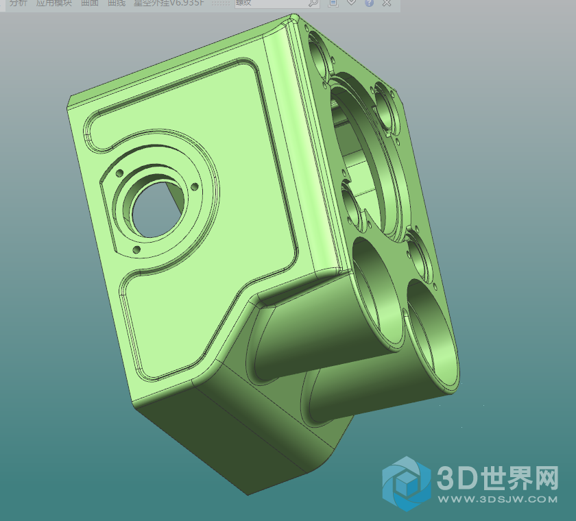

请各路大神显灵教教

我以前干过新能源汽车上类似的样件,都是6061.我们是先整体开粗出来,放两天然后铣垫块,AB胶,各种粘,在精加工,下机,手动攻牙,完事。

这个材料是6061铝的吧,我干过两年铝合金手板编程,这种可以说是很规矩的六面加工了,很简单的。我可以给你提供说一下详细加工方法。

工艺并不难,主要是编程。许多地方要电火花。

毛坯是什么?
铸件还是铝块?
这是个典型的箱体类零件,先粗开,根据2D图纸里面的技术要求,确定粗精定位基准,确定好基准后,再镯一加工各个面

散件还是批量件?散件就好搞一些,三轴用虎钳夹着分几道工序,批量额话得做工装或者上4轴,

10件.......
