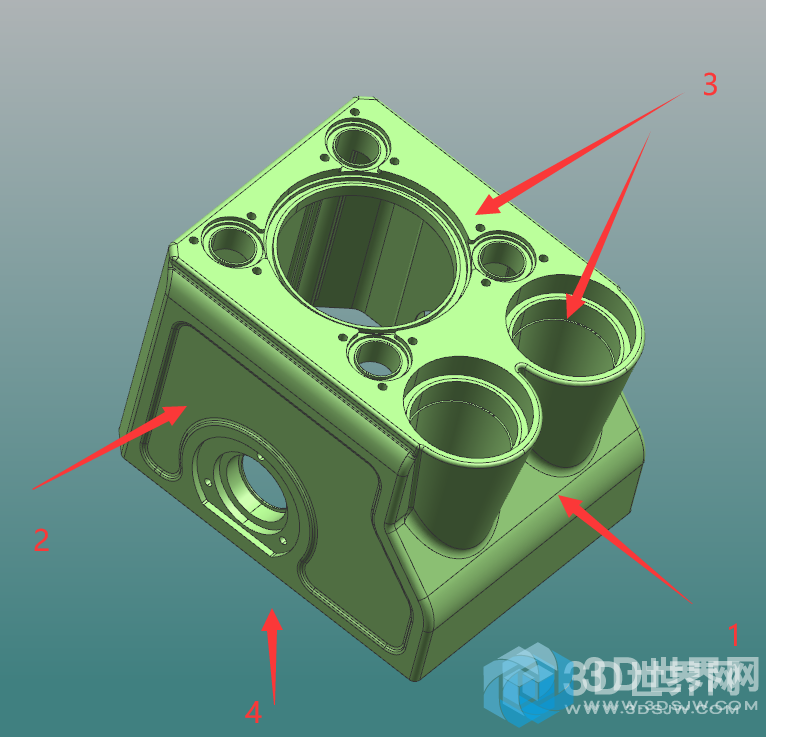

[求助] 只有三轴机,跪求加工工艺

所有的面都要加工?
是从方形毛坯直接锣出来?
119

发表于 2020-9-11 14:46:21 | 只看该作者
方块飞出来,然后这样子

发表于 2020-9-11 14:46:44 | 只看该作者
正面,反面。侧面,应该有3个还是4个侧面

发表于 2020-9-11 14:51:24 | 只看该作者
毛坯是什么?
铸件还是铝块?
这是个典型的箱体类零件,先粗开,根据2D图纸里面的技术要求,确定粗精定位基准,确定好基准后,再镯一加工各个面

16#
发表于 2020-9-11 15:25:23 | 只看该作者
这有何难,单件虎钳一夹,5个面直接铣

17#
发表于 2020-9-11 15:28:51 | 只看该作者
三轴还考虑什么加工工艺,直接撸就完了

发表于 2020-9-11 16:14:51 | 只看该作者
工艺并不难,主要是编程。许多地方要电火花。
