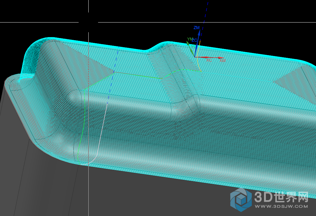

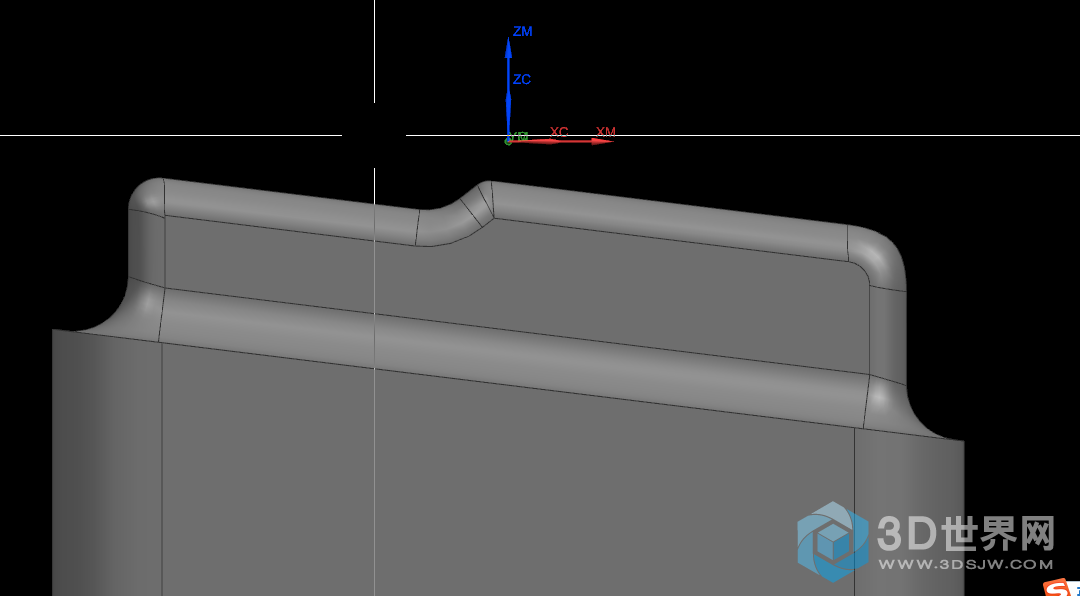

关于这种工件的精加工的程序,如图所示,本人用的是固定轴的方式,但是有很明显的进刀痕。
看见过论坛里有大神使用等高的方式做的精加工,而且是沿部件斜进刀的方式,也尝试过几次。但是始终不得要领,有没有大神可以出来解惑。
斜面不垂直于刀轴
斜面不垂直于刀轴

这个可以用固定轴区域铣的螺旋做  很简单

 楼主| 发表于 2017-11-21 10:36:03 | 只看该作者
天空,还是很蓝 发表于 2017-11-21 10:18
这个可以用固定轴区域铣的螺旋做  很简单
这个目前只能用10.0,怎么做?

发表于 2017-11-21 12:39:15 | 只看该作者
这个可以用固定轴区域铣的螺旋做  很简单
螺旋我做不出来

发表于 2017-11-21 14:11:17 | 只看该作者
8.5都能做啊

发表于 2017-11-21 14:11:20 | 只看该作者
跟什么版本关系不是特别大

 楼主| 发表于 2017-11-21 14:59:36 | 只看该作者
可否做出来解决一下疑问?
