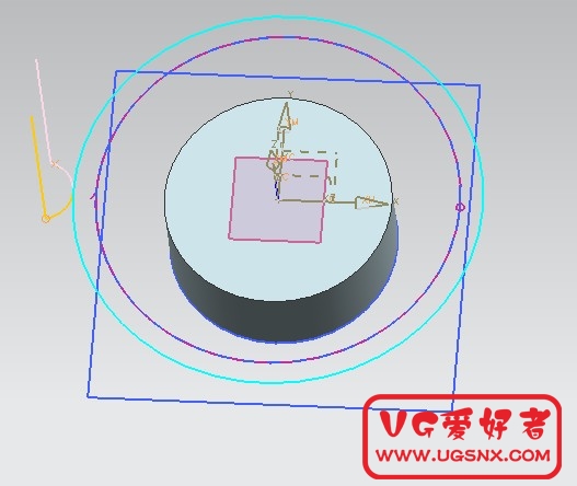

这个是NCviewer模拟的路径,搞不懂ug里面坐标都是设置对的,到了这些模拟软件中坐标就变了
这是路径,下面是后处理处理出来的程序

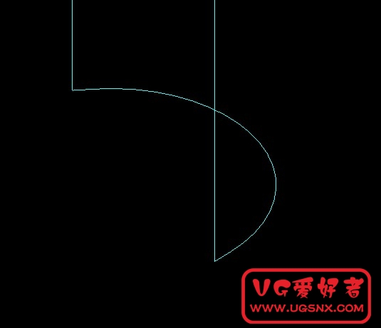

在熊族中路径就不对了,下面是熊族的路径
只有一半而且坐标明显不对

发表于 2012-6-17 00:21:56 | 只看该作者
用ijk输出就好了····建议用ijk的后处理
