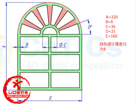

[求助] 这图红色部分全约束了吗?我咋感觉差尺寸呢?求大神解答一下!!
Rank: 4
89
1249
发表于 2014-9-13 22:05:40 | 只看该作者 |只看大图 回帖奖励 |倒序浏览 |阅读模式
卡在这了
卡在这了

B不是6么,为什么你画的8

额 看错了 但这不是重点  红色部分差尺寸不?

貌似不差

不差,那应该是用5条线平分之后,21度的线过圆心,在对称就可以了

这图不差,画过的。

有时候图全约束并不是全部靠“尺寸约束”
也需要读图的人看出图上的“位置约束”
