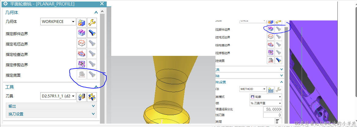

UG12.0创建成型刀具平面铣无法调用刀具,无法指定底面

跟踪点控制的  只有平面轮廓才能调用自定义刀具

这种事用跟踪点控制的!
是平面轮廓铣,10.0创建的刀具好像不用把

 楼主| 发表于 2023-5-2 18:39:41 | 只看该作者
原来12.0和10.0不一样了,10.0可以选面。12.0是刀具跟踪点。我说怎么回事。谢谢大家回答疑惑。
