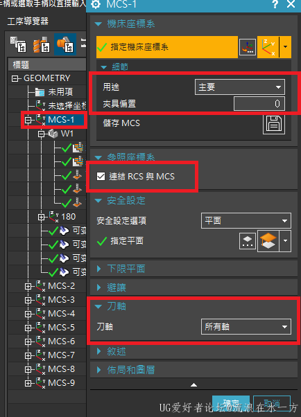

毛呸够大.没有移动旋转中心与零件之间差值!定轴开粗和联动都是一个坐标系..按理说只要即使没有移动差值 !但是开粗和联动都是一个坐标系   开粗时候就会把毛呸开到旋转中学才对啊 !没理由会 联动偏掉!你们觉得会是什么原因!附带完整图档链接: 完整版-2023.prt.rar (204 Bytes, 下载次数: 6)
1 没找对旋转中心
2后处理问题
3没有在程序里面匹配之间差值
4.
还有什么问题呢!述说看看呢 互相探讨一下

你这个图档坐标系偏了,四轴尽量采用圆柱方式作为安全高度。

坐標系都是用同一原點 不應該定軸和連動有偏差情形 感覺是這些參數設定影響到輸出結果    NX新手 請教 "連結RCS與MCS"...這參數是何作用?

 楼主| 发表于 2023-4-26 14:38:53 | 只看该作者
偏了也应该.联动没问题的呀
159
2056
发表于 2023-4-26 16:10:53 | 只看该作者
lgl小小野心 发表于 2023-4-26 14:38
偏了也应该.联动没问题的呀
看看这个对刀Z是怎么对的,如果是靠工件再偏移,定轴开粗没问题,但是机床走联动旋转出来会有差别,可能是G54设置那里出了问题。
