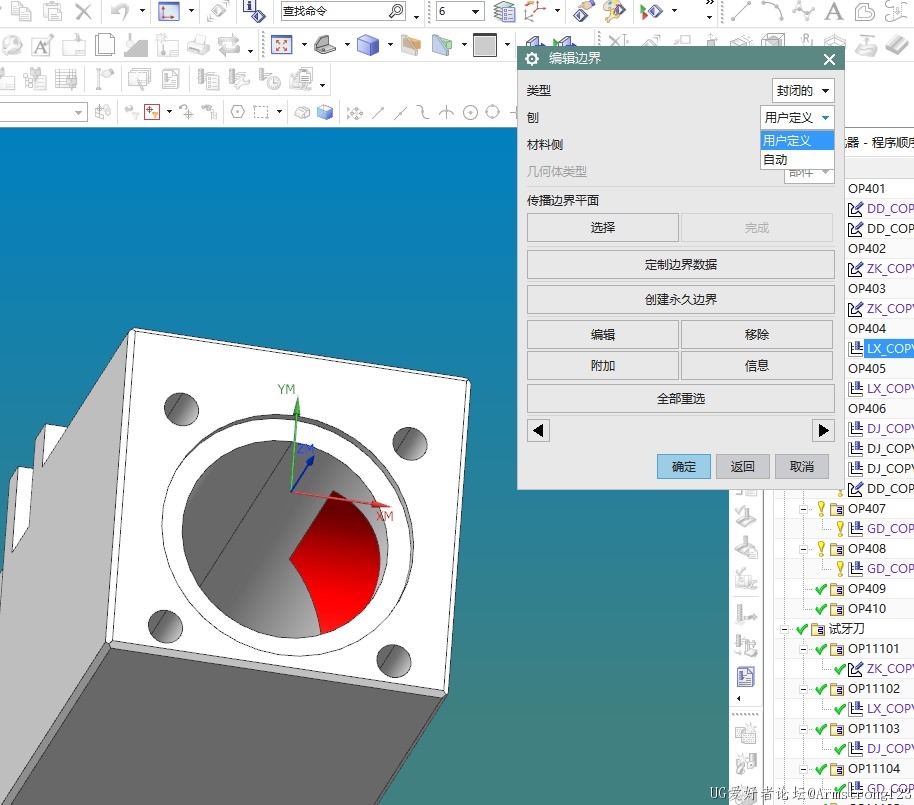

UG10.0平面铣选择平面时,选择自动判断,任何偏置里面就会就个数字,每次都需要手动输入0,比较麻烦,有哪位大神碰见过同样的问题呢!

发表于 2022-12-25 14:58:24 | 只看该作者
C:\Users\用户\Administrator(用户名)\AppData\Local\Siemens\NX(UG版本)
里面有个文件 “DialogMemory.dlx”
把这个文件删了  然后重启UG
