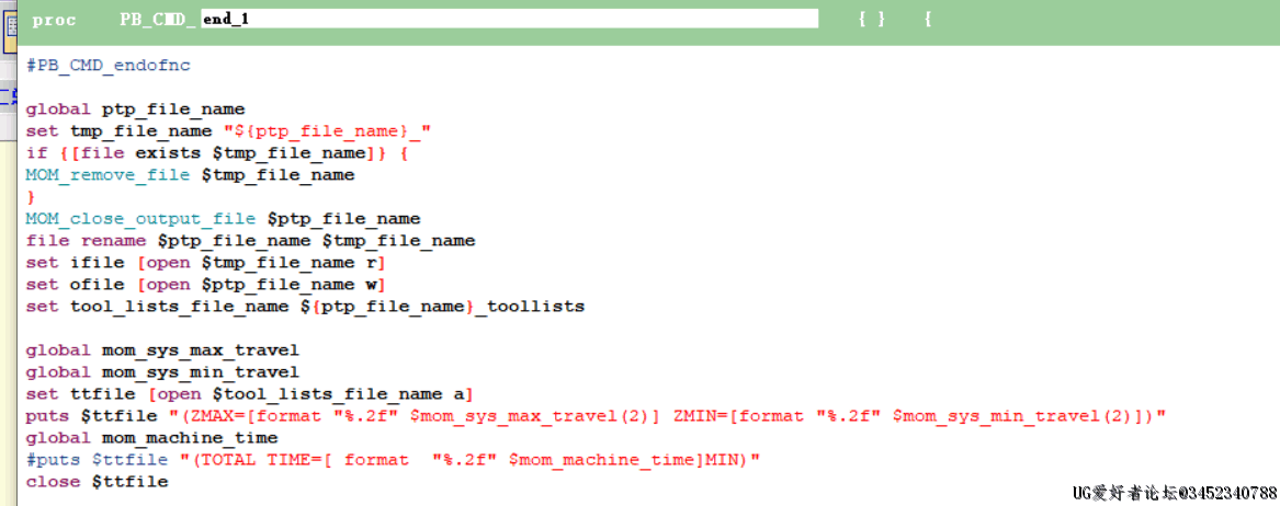

[分享] 从网上瞎猫碰死耗子改了好久的后处理就差这一个问题求助!!
Rank: 4
62
1072
发表于 2022-10-26 11:34:44 | 只看该作者 |只看大图 回帖奖励 |倒序浏览 |阅读模式

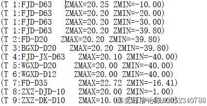

按图片上把ZMAX=xxx ZMIN=-xxx放到同一排 1.zip (59.91 KB, 下载次数: 63)

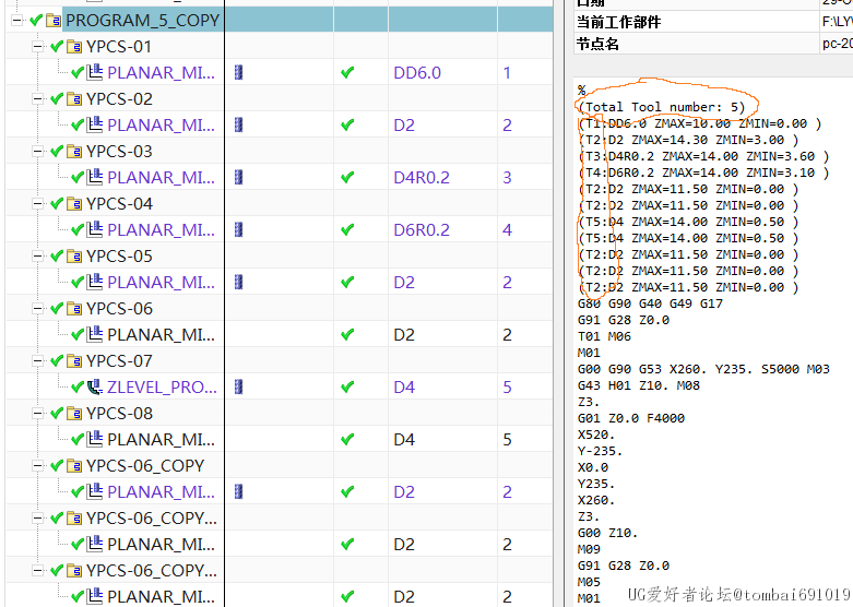

发表于 2022-10-29 16:20:06 | 只看该作者
改了一下可以按使用刀具顺序输出刀具列表,包括重复刀具,刀具数量不包括重复刀具。
fanuc-3-gai.rar

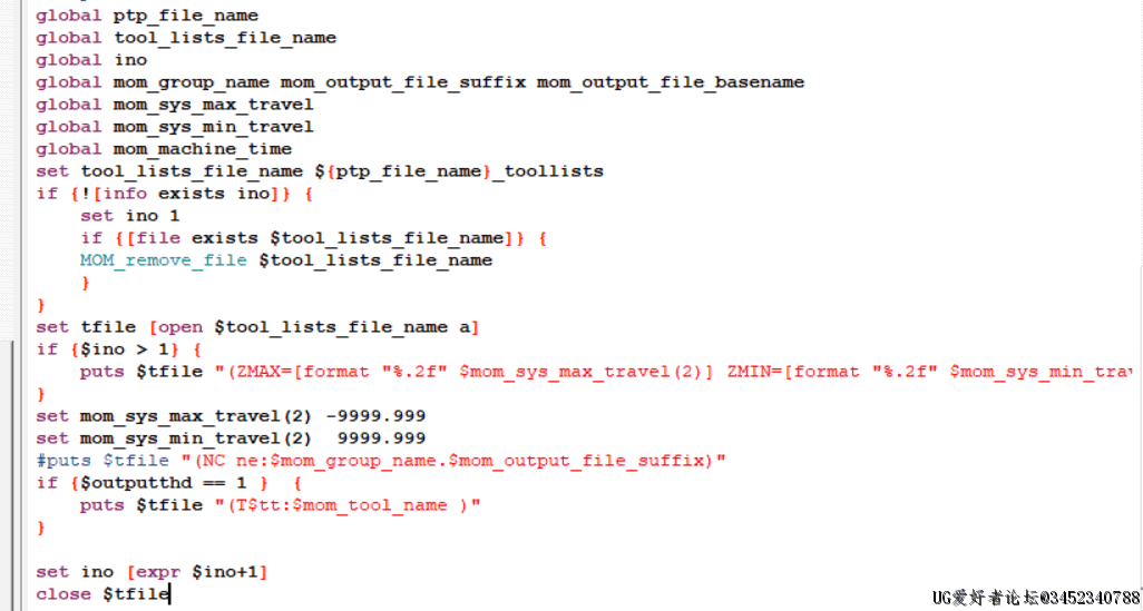

 楼主| 发表于 2022-10-26 11:38:08 | 只看该作者
只知道大概是这一块位置不知道怎么改

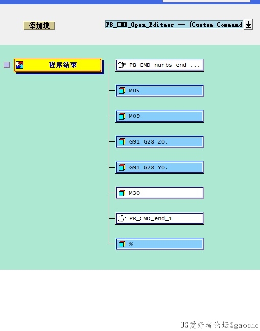

发表于 2022-10-26 17:09:44 | 只看该作者
我把你后处理的 PB_CMD_Open_Editeor 这个删除就可以了

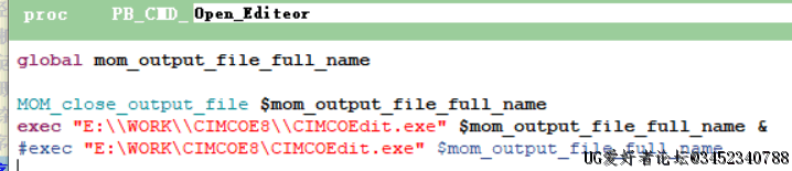

 楼主| 发表于 2022-10-26 17:13:52 | 只看该作者
哥这个不影响的吧,这个意思我还是看得懂的,就是生成完程序后打开cimco,我刚刚试了下也没有变化

 楼主| 发表于 2022-10-26 17:15:18 | 只看该作者
还是说删的是其他地方的??

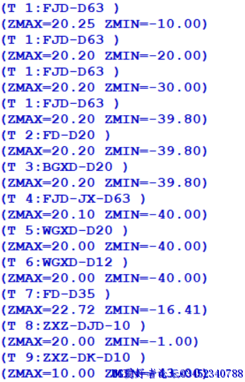

166
6072
8#
发表于 2022-10-26 17:21:01 | 只看该作者
zhe这是删掉PB_CMD_Open_Editeor处理出来的程序

9#
 楼主| 发表于 2022-10-26 17:26:47 | 只看该作者
抱歉我图放不好了。我想要的是这样一个效果,让他们在一行,不然刀太多下面看不见

10#
 楼主| 发表于 2022-10-26 17:39:25 | 只看该作者
刀路多,上机时候屏幕有限看得不方便
