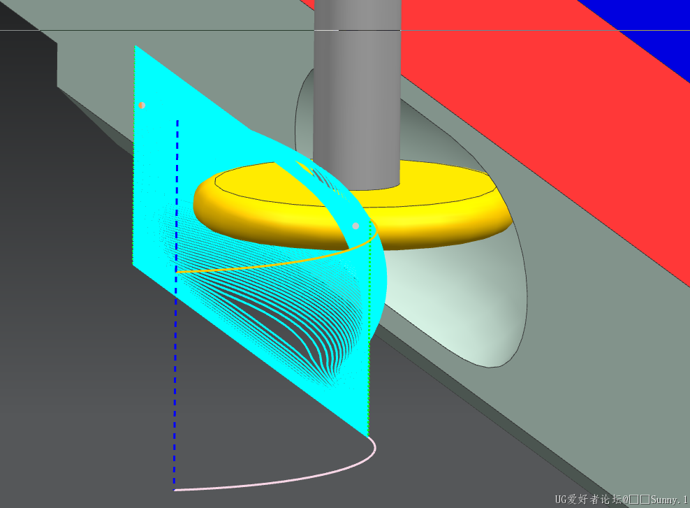

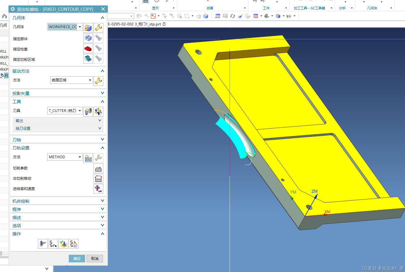

自己试着搞了一下。发现刀路过切了。求指教第一次做这种倒扣曲面。链接: 倒扣 提取码: rnnd

等高是不是可以直接等下去

指定部件就不过会切了
