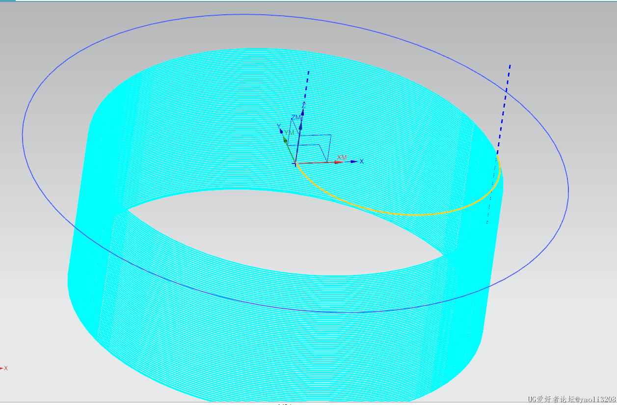

螺旋刀路只铣最外围的一圈,用孔铣有几种方法?平面铣有几种方法?

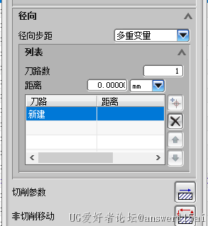

孔铣:1.恒定间距设为一个很大的数字。
          2.多重变量刀路数设0,间距无限大。
          3.起始直径设大。
平面:1.轮廓。
          2.跟随部件,间距设大。
          3.跟随周边,间距设大。

孔铣 多重变量给1就只铣最外圈   或者孔开粗也是用的孔铣刀路 会自动识别余量 不管多大的孔 余量满足刀具百分比就只走一刀

等高,型腔,都可以加工出来
