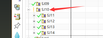

那位师傅可以告诉我使用刀库怎样能直接处理主程序,分组的情况下,全部刀路放一起可以后处理,但是这样很乱,如果可以把没一把刀放在一组后处理一个主程序,直接能处理在一条程序里面,这样就不用连程序了,我用星空免费版的处理出去还是一条一条的处理处理的,不能全部处理在一条程序里面,各位编程界的大神们,你们是怎么处理的,可以分享一下方法吗?

你可以按组输出

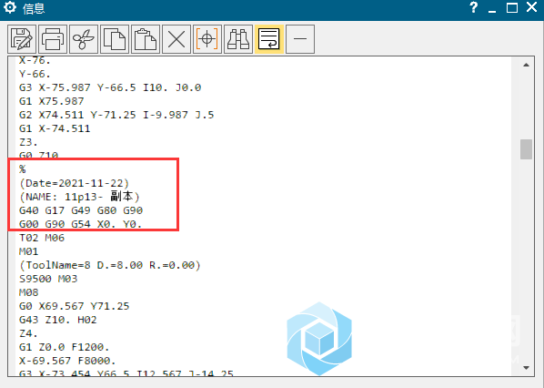

我直接后处理是这样的,在结尾有百分号,三菱系统走不了,到百分号就结束了,而且直接处理的后面多了框内的一些G代码,应该是后处理问题,不会改就是了

发表于 2021-11-27 11:55:13 | 只看该作者
改一下后处理就可以了
Rank: 3Rank: 3
545
10#
发表于 2021-11-27 11:55:58 | 只看该作者
或者直接去淘宝上定制一个后处理
