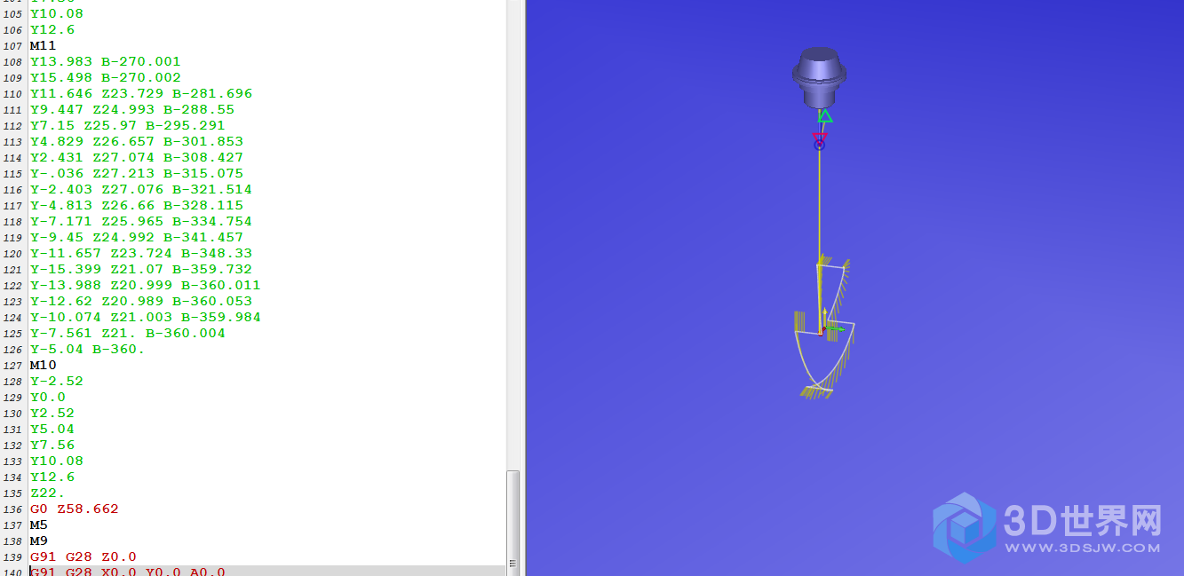

[求助] UG后处理改为B轴后,CIMCO仿真第四轴怎么绕Y轴旋转,大神们指点

正常四轴程序A代码
正常四轴程序A代码

发表于 2023-7-17 15:05:52 | 只看该作者
我跟你的程序一样,我都是用记事本打开程序,把里面的B改成A,在打开软件模拟的,模拟没问题了在把程序改回来

发表于 2021-7-8 11:32:20 | 只看该作者
设置里改成B就行了

 楼主| 发表于 2021-7-9 07:53:08 | 只看该作者
75921872 发表于 2021-7-8 11:32
设置里改成B就行了
CIMCO设置已经改为B轴,可还是这样。现在显示4轴是绕Y,不是X额

吧程序里a改成b

要看你是B+还是B-。L好像也要设置吧

模拟软件没设置对吧

高版本的支持这个功能,换一个最新的吧
