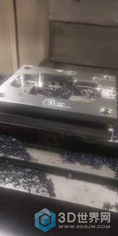

今晚快下班,匆匆忙忙的装上机,只顾着字码放又边,面上又写着正面,结果刚才老板说那是钻孔写的,搞得今晚加工面搞反了,有什么办法补救,大神支个招

反面加工孔沉头!兴许还能用!

压码槽没关系吗?买块料在型腔那焊上行不行

看图片,型腔侧边好像也有两个孔

如果其他那些还没搞的话。重新加工下导柱应该没问题

把干底的补焊,然后重新加工。

放块料填上,补焊?

看我发的图,加工导柱有用不?压码槽哪里还有两个孔。

胆子大些,焊上{:titter:}{:titter:}

试试导套能不能对上,能的话就好办,重新做个基准。对不上那还是得在导套上做文章
