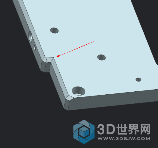

3轴机,上次看到某大神能倒这样的角 自己却不行 求助一下

这 角3轴怎么倒?

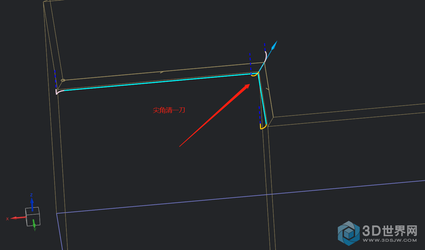

北京精雕 有个功能  可以在尖角处 提刀。  用刀尖 把 拐角清出来。  刻字的时候真好用

发表于 2021-3-19 22:11:19 | 只看该作者
就像这样 对不对

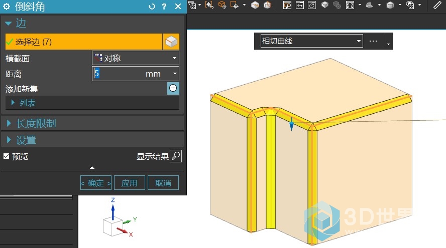

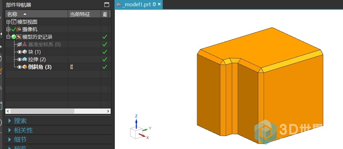

突然又想起来一种  用 倒角刀 等高 也能清出来  就是慢一点

固定轮廓铣,曲线点驱动。你试下
