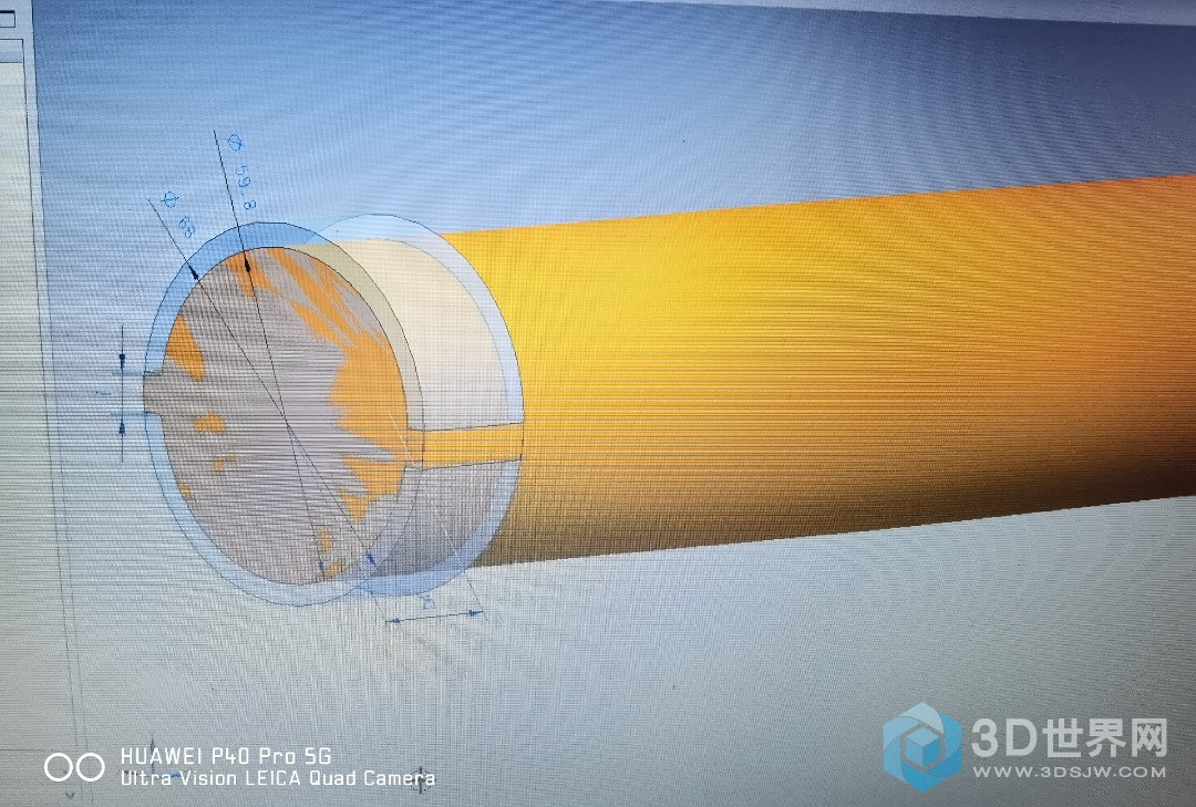

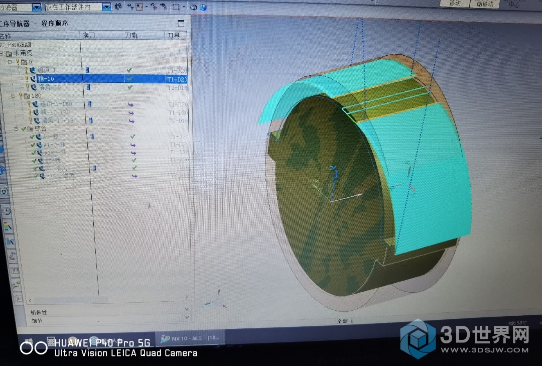

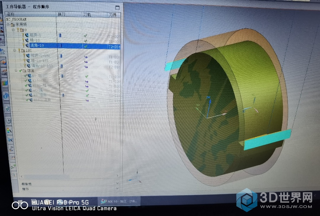

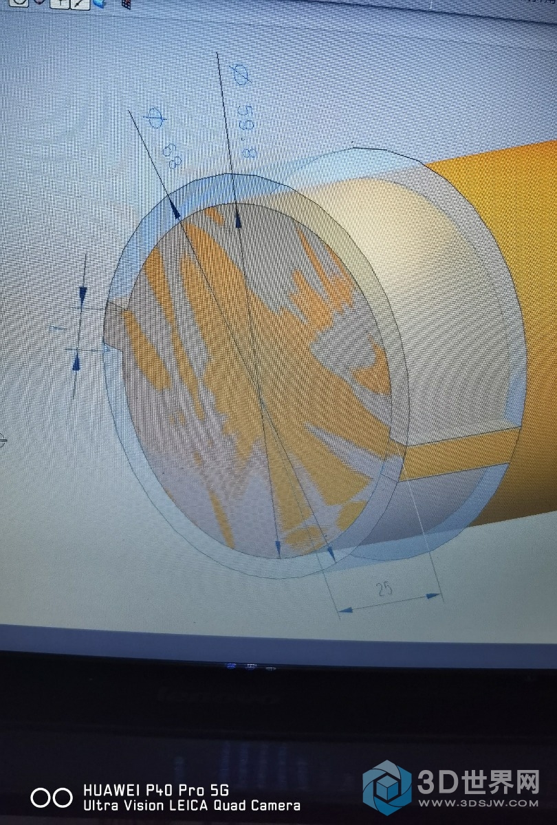

如图,圆柱长400多,在一端铣两个长25的键,大径68,小径59.8,键宽7。因为是产品工件,要求效率,要使用20R4的刀一刀铣出来,然后用D16清角。以前的程序感觉太麻烦了,也不好看,请大神指点!有4轴最好,或者三轴程序旋转也可以

之前论坛里有个朋友分享了一个侧刃加工圆。可以参考一下。

我昨天也看见那个分享了,只是一开始不知道用圆鼻刀能不能同样加工,谢谢大侠提醒!我试一下
