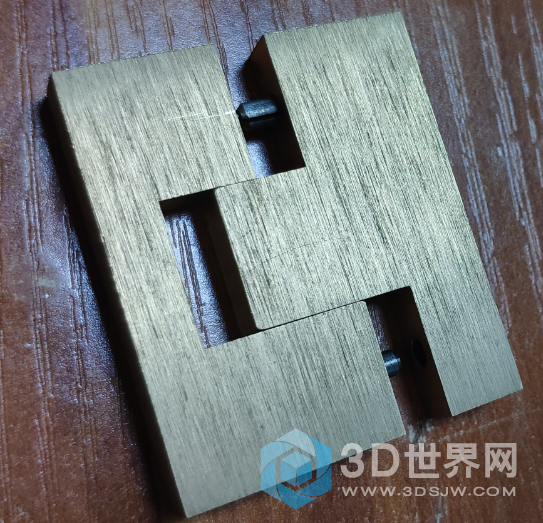

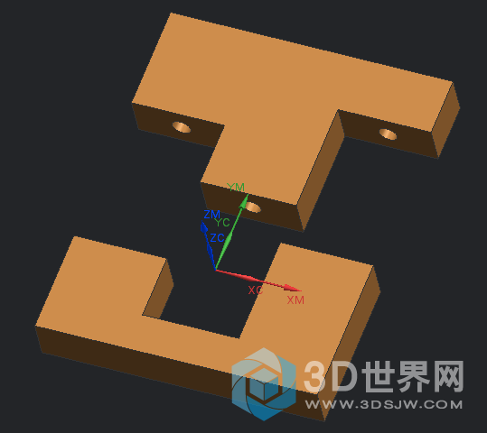

论坛的师傅们,小弟有个问题请教大家,就是两块铜件做完后合起不没有缝,我的做法是把工件两边的槽加工到紧配范围,然后配合起来两个面在光一刀,在表面拉一下丝掩盖一下,但是还是会有,请教一下师傅们有没有好的方法

两边的槽线割配合不显示挺好的吗? 我看你这个槽加工就没加工好,有缝隙,光面出来当然明显了

兄弟,你好!希望我罗工的回答对你有帮助;如果在配合好的情况下,有这种情况说明是是产品边上搞顿了,你可以合一起后飞一刀。

客户要求全部要用刀加工出来,不能用线割
