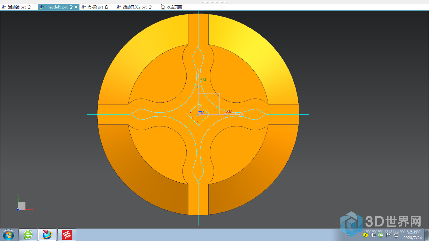

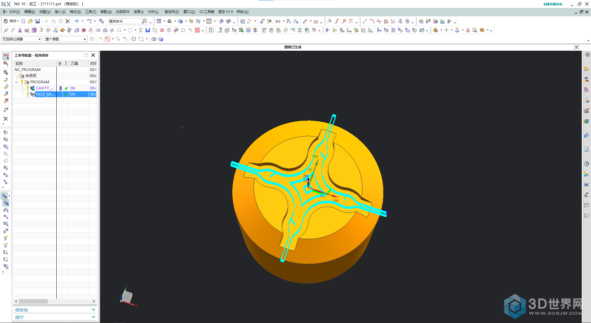

边界面铣削时,生成的刀路。  下刀时刀子刚好贴着工件走,容易过切,怎么延伸出去呢??
                                                                          另外,刀路不知道能否优化,因为刀子是8MM  开槽也是8MM ,刀路怎么不是一刀过,非得晃来晃去才进去

发表于 2020-7-24 14:53:09 | 只看该作者
把大C角删掉 外圆想延伸多少就扩大多少    在程序里延伸效果极不理想 通过修改图纸  完美解决  反正我就是这样干的

发表于 2020-7-24 10:45:48 | 只看该作者
二种方法。一种刀路延伸。第二种图延伸

 楼主| 发表于 2020-7-24 13:04:53 | 只看该作者
chenglin2211594 发表于 2020-7-24 10:45
二种方法。一种刀路延伸。第二种图延伸
大神,我也是这样想。  就是不知道在哪里设置啊。刀路延伸能否说具体点?

发表于 2020-7-24 13:34:59 | 只看该作者
指定一下加工区域

发表于 2020-7-24 14:19:30 | 只看该作者
大神也不知道因为型腔没有延伸,建议用2D走。
