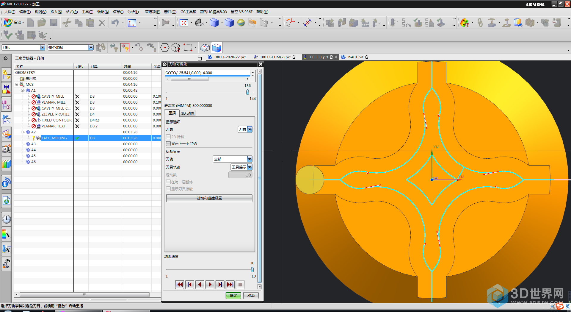

[已回复] 边界面铣削的一个小问题,请哥哥姐姐帮忙看看

拐角选项设置为延伸或延伸并修剪都可以

jiadark 发表于 2020-7-25 09:21
就这样啊,把斜面替换面到侧边的直升面,切削参数刀具延伸为0,非切削移动里边进刀和转移都改一下就好了
刀路不延长4个开放区域会有残料的

cq212706 发表于 2020-7-25 13:51
刀路不延长4个开放区域会有残料的
斜面替换到边上的直升面就不用延伸刀路了,直接改图了

面铣的话,直接更改刀具延展量就可以了。。设置小一点就可以80-90之间都行。

可以这样加工

发表于 2020-7-25 16:39:58 | 只看该作者
这样加工开粗

用的检查边界。

chenglin2211594 发表于 2020-7-24 10:45
二种方法。一种刀路延伸。第二种图延伸
第三种边界延伸,第四种毛坯余量设大点
