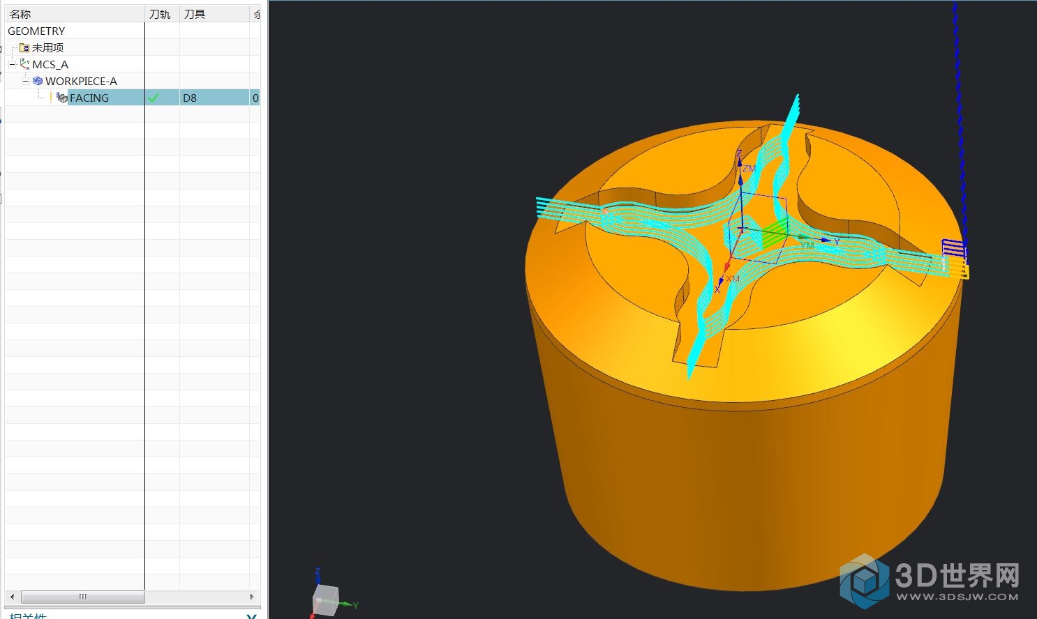

供叁考1907版,实际加工中应用6.0mm刀开粗留余量精加工为好

二种方法。一种刀路延伸。第二种图延伸

发表于 2020-8-3 15:53:38 | 只看该作者
說謊 发表于 2020-7-24 14:53
把大C角删掉 外圆想延伸多少就扩大多少    在程序里延伸效果极不理想 通过修改图纸  完美解决  反正我就是 ...
直接改图纸
