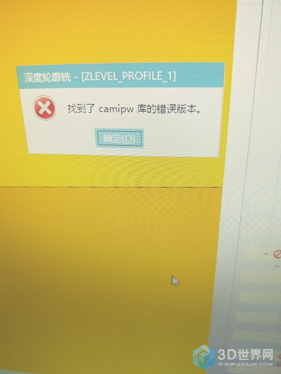

[求助] 等高铣确认刀轨2 D动态报错?

等高铣确认刀轨2 D动态报错?

不是等高报错,而是同一几何体下用了2粗(也就是毛坯用了过程工件)报错的
