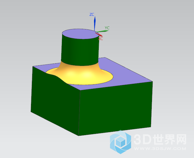

[已回复] 这个加工凸台和那个R怎么加工
369
6877
发表于 2020-6-17 00:48:39 | 只看该作者 |只看大图 回帖奖励 |倒序浏览 |阅读模式
跳刀太多了

把这个边上偏置一点出来,然后加工就简单多了。我是用的等高
点评
此图正解,楼主原图那个是自然形成的,如此延伸做刀路就OK,如果是相贯线用清根功能也可轻松解决  发表于 2020-6-17 22:03

 楼主| 发表于 2020-6-17 11:26:58 | 只看该作者
谢谢,  明白了

兄弟,你好!希望我罗工的回答对你有帮助:把破的侧壁偏置0.1,然后等高不选切削区域用层控制到面。然后顺铣沿斜面到部件,层开优化。这样刀路就完美了。

型腔洗开粗。牛鼻刀精加工,刀过
