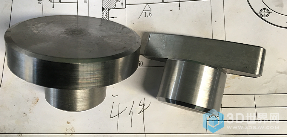

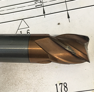

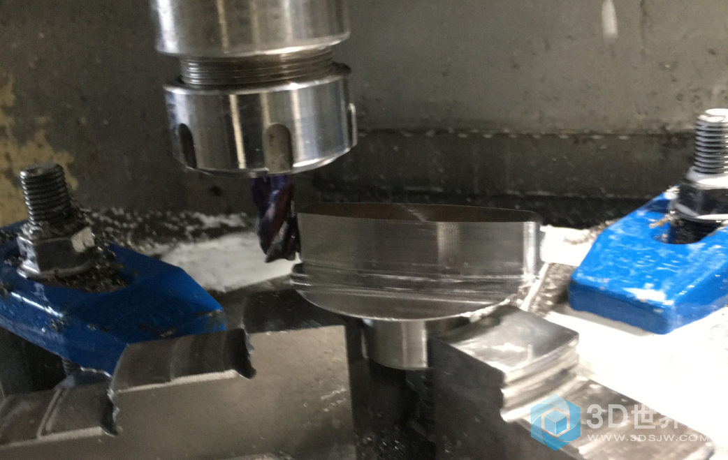

刀切到最后,大概0.2mm的薄片毛刺会卷起把刀打坏 ,有什么更好的加工方法,大佬们。
毛坯和成品
毛坯和成品
使用后的刀
使用后的刀
加工和正在损坏的刀
加工和正在损坏的刀

发表于 2020-4-1 21:08:19 | 只看该作者
不要想那么复杂 留0.3暂停 用老虎钳把剩下的0.3薄片往下翻 接着铣 这样不会打刀

发表于 2020-4-1 15:18:38 | 只看该作者
开粗用16r0.8的装刀粒的刀 用逆铣 在用10合金刀光刀就没问题了

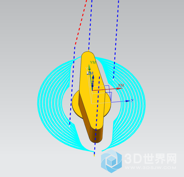

发表于 2020-4-1 13:19:19 | 只看该作者
在外部区域侧刃径向层切铣削,如果废刀可以分两层
然后铣削圆柱区域,最后精铣一刀应该就好了

发表于 2020-4-1 16:49:03 | 只看该作者
用合金铣刀(非波纹)动态加工,保证不打刀,效率还高

推荐
发表于 2020-4-1 15:13:16 | 只看该作者
897963394 发表于 2020-4-1 12:32
@472751863  可能切削速度和深度的问题,很费刀,我试过了。
看你的材料好像是不锈钢。转速不要太高吃刀量小点,不用波浪刀,4刃45度合金铣刀连粗带精,应该很快的,看你的活也不大

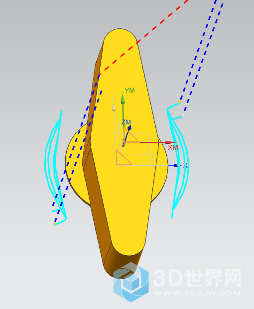

 楼主| 发表于 2020-4-1 11:33:02 | 只看该作者
再向下加工薄片就卷起了,大佬们还有更好的加工工艺吗?
加工过程和正在损坏的刀
加工过程和正在损坏的刀

发表于 2020-4-1 11:51:19 | 只看该作者
用侧刃往复切削

发表于 2020-4-1 11:59:43 | 只看该作者
加工完底部留1.2MM,剩下的一刀干到底(F40,S4000)这样会好点

发表于 2020-4-1 12:22:52 | 只看该作者
底部留1毫米余量,然后侧面留一点余量逆刀干,最后精光

 楼主| 发表于 2020-4-1 12:29:18 | 只看该作者
预留了0.3,最后一刀是逆铣啊,。
