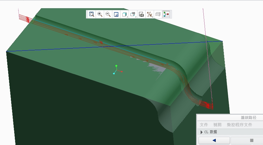

creo2.0流道斜度下刀Z字形加工的方法,一般大家加工流道垂直来回走刀,比较单一,很多朋友问可不可以流道斜度下刀加工,
这几天有空,帮大家分享一下
现在CREO2.0可以方便实现Z字形走刀了,
大家来看看可不可以
3 轴轨迹的螺旋刀具路径
为螺旋加工提供了一个专用刀具路径。
使用 3 轴轨迹 NC 步骤时,您可以使用起始和终止深度、可控斜坡选项或者每个螺旋切削之间的可用曲面片来创建切削运动。还提供了一个可基于最终深度生成平面切削的选项,该选项支持当前的引入和引出移动。

再来一个3D流道
