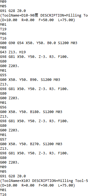

哪位大神帮忙写一段后处理定制命令。
                      如果输出坐标系是G54   那么输出 旋转轴B轴角度输出为B0.0
                      如果输出坐标系是G55   那么输出 旋转轴B轴角度输出为B0.0
                      如果输出坐标系是G56   那么输出 旋转轴B轴角度输出为B90.0
                     如果输出坐标系是G57   那么输出 旋转轴B轴角度输出为B180.0
                     如果输出坐标系是G58   那么输出 旋转轴B轴角度输出为B180.0
                     如果输出坐标系是G59   那么输出 旋转轴B轴角度输出为B-90.0

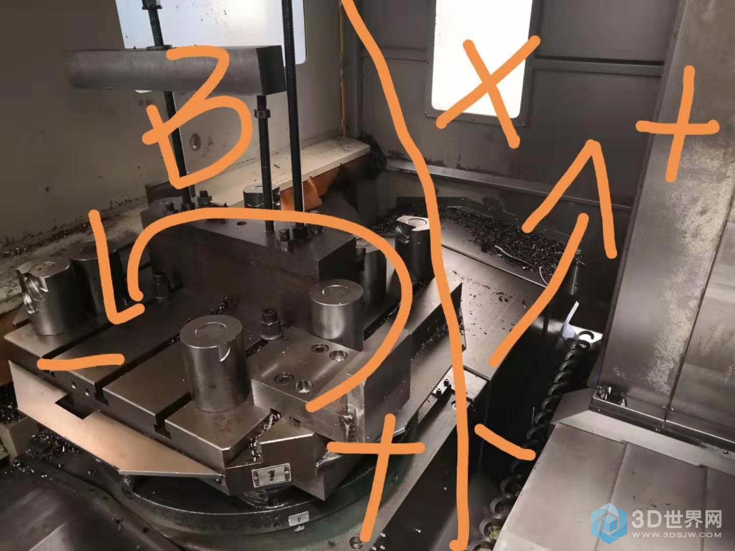

我这有FANUC 31i系统的四轴卧加机床,B轴只能整度分度。现要加工长方体的箱体,每个面都定义坐标系加工,加工时需要转动B轴摆到正确角度。
万般尝试,奈何才思不足,才想到此法。
            有没有大神指教我一下,
