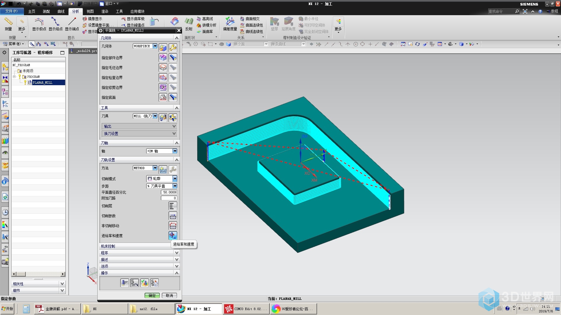

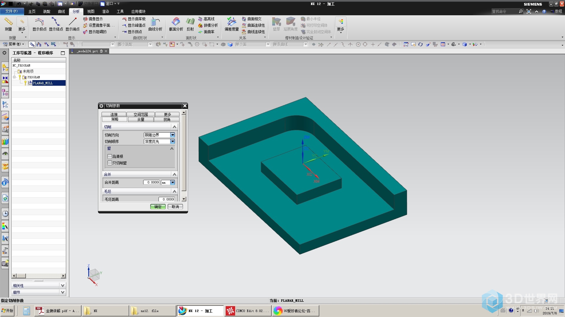

平面铣深度优先没用????是哪个参数设对吗?

发表于 2019-7-22 17:10:12 | 只看该作者
平面铣的深度优先似乎有点就近原则一样,如果相邻的加工区域较近,之间没遮挡,似乎就仍是用的层优先,这在铣多个凸台类工件时能很明显看出,你这图档用平面铣想深度优先,我是觉得没办法的...要么换成等高吧,要么分两个平面铣来做....

谢大神,,部件边界通过面或者线的方式且是封闭的话,好像是不能实现...不知我说的对不对?
