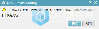

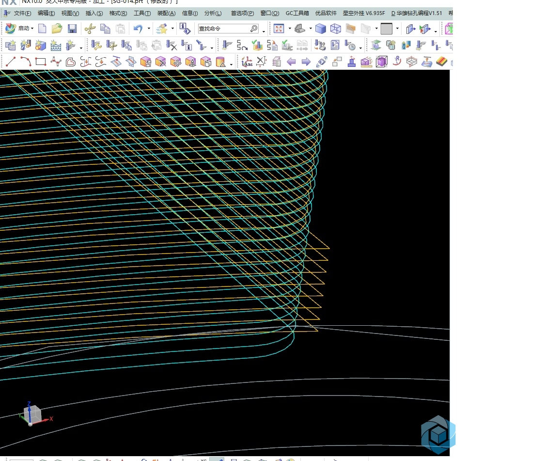

UG10.0用35R5的开粗封闭区域 刀路设置拐角 用沿形状进刀 设置了最小斜面长度  开到下面后进刀处拐角没有了 把刀粒全部弹坏了 各位老大指导一下

什么都没改,直接打开,重新生成
你开光顺圆角的理由是什么? 为什么要开?作用?

开光顺圆角拐角处不震刀

为何不开拐角减速,你开这个光顺拐角会留很多余量,而且,开启了,进刀参数不适合的情况下,某些版本会判断为插削或者其他操作,应该有警报.如果没有,那就打补丁..
我用的1872和11
