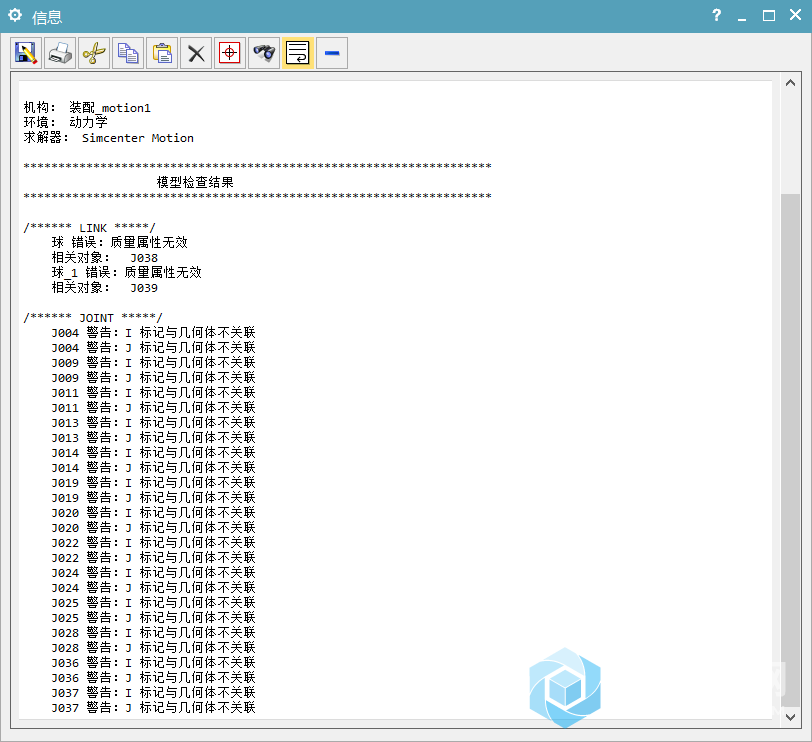

装配仿真运动时,出现问题,请求大佬帮忙求解

 楼主| 发表于 2019-5-16 19:28:36 | 只看该作者
质量属性无效是什么意思啊?

发表于 2019-11-1 07:57:05 来自手机 | 只看该作者
菜鸟学UG诶 发表于 2019-5-16 19:28
质量属性无效是什么意思啊?
你没定义物体的质量!可以在定义连杆那个页面,自动定义连杆。。或者自定义连杆
