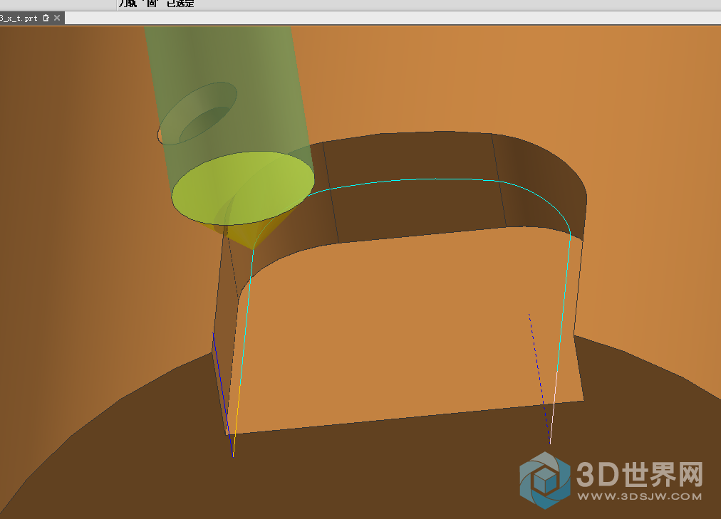

UG圆柱上怎么好倒角四轴A 轴,我看MC倒角A轴会跟着转?
批注 2019-05-12 114032.png (87.31 KB, 下载次数: 26)

刀轴用离开直线控制
