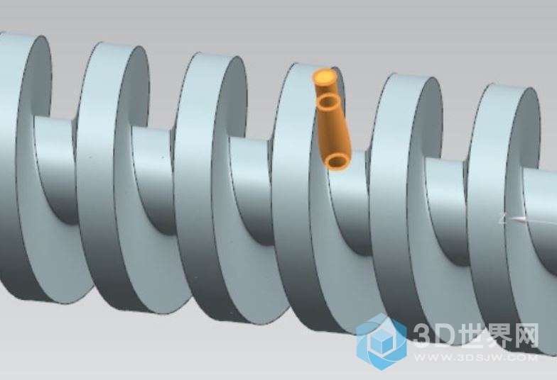

求助大师,10元宝伺候。
用成型刀精加工曲面,
在ug加工里怎么添加自己画的非规律曲线切削刃刀具,QQ459254312

发表于 2019-3-23 14:39:12 | 只看该作者
直接编辑刀具直径就可以我重来不建成型刀

 楼主| 发表于 2019-3-23 20:48:59 | 只看该作者
977602303 发表于 2019-3-23 14:39
直接编辑刀具直径就可以我重来不建成型刀
成型刀侧刃光曲面提高效率

发表于 2019-3-24 07:53:11 来自手机 | 只看该作者
你是要自定义刀具用到任何工序里面还是其他的。

 楼主| 发表于 2019-3-24 19:27:09 | 只看该作者
目前用于可变轮廓铣,

发表于 2019-3-24 20:10:48 来自手机 | 只看该作者
ug自带的自定义成型刀好像只有特定的工序可以选择。其他工序看不到你定义的刀具。

发表于 2019-3-24 20:12:35 来自手机 | 只看该作者
你这种情况应该是侧面一刀过吧,用曲线点驱动就可以吧

 楼主| 发表于 2019-3-27 21:29:53 | 只看该作者
和侧面型线一致的刀具怎么建立?

发表于 2019-3-28 08:02:19 来自手机 | 只看该作者
NBJYL 发表于 2019-3-27 21:29
和侧面型线一致的刀具怎么建立?
生成刀轨随便选一把刀就行。很多都是人为控制的
