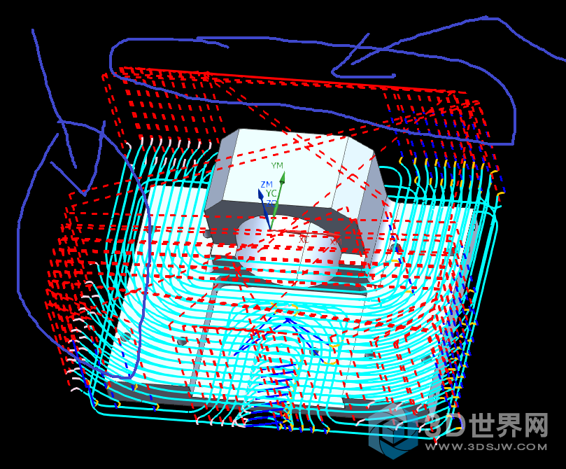

ug中volumill退刀怎么控制不抬刀

连接里面,开放刀路,改位变换方向!

 楼主| 发表于 2018-11-30 10:29:43 | 只看该作者
永远永远 发表于 2018-11-30 10:23
连接里面,开放刀路,改位变换方向!
那样子的话刀路就是顺逆铣走的

 楼主| 发表于 2018-11-30 10:30:59 | 只看该作者
chuang98 发表于 2018-11-30 10:29
那样子的话刀路就是顺逆铣走的
人家的是顺铣这样的

发表于 2018-11-30 10:48:07 | 只看该作者
chuang98 发表于 2018-11-30 10:30
人家的是顺铣这样的
这个没有深入研究,感觉好像是修改退刀安全平面!

 楼主| 发表于 2018-11-30 10:56:21 | 只看该作者
感觉应该是非切削移动里面的转移其他的也没什么能该的只有这个了但是不知道怎么控制这个跟其他编程模板里的控制方法应该不一样

发表于 2018-11-30 11:09:37 | 只看该作者
按理说动态走顺铣回来的时候不用抬这么搞稍微抬一点快速的移动刀下一个切削点上就可以这样没效率

 楼主| 发表于 2018-11-30 11:14:01 | 只看该作者
上面我发的那个大神的图片人家退刀看着像是沿着顺铣方向不抬刀返回的;我现在搞得这样抬刀太多密密麻麻的
