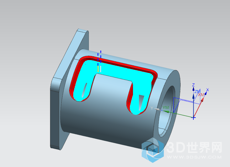

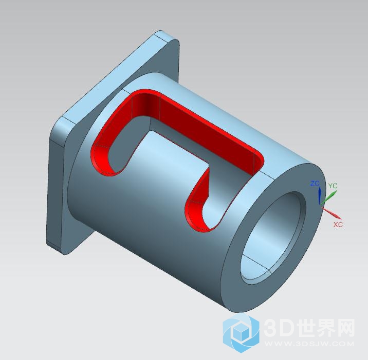

各位大神好:下图中红色区域如何流线或其他方式一刀铣出(以上传3D文档),要求刀轨整齐无跳刀,有好方法还请赐教 谢谢

或者定轴开粗后在分层精工

我是12.0做的,很简单,低版本的话做个辅助曲面,用曲面投影

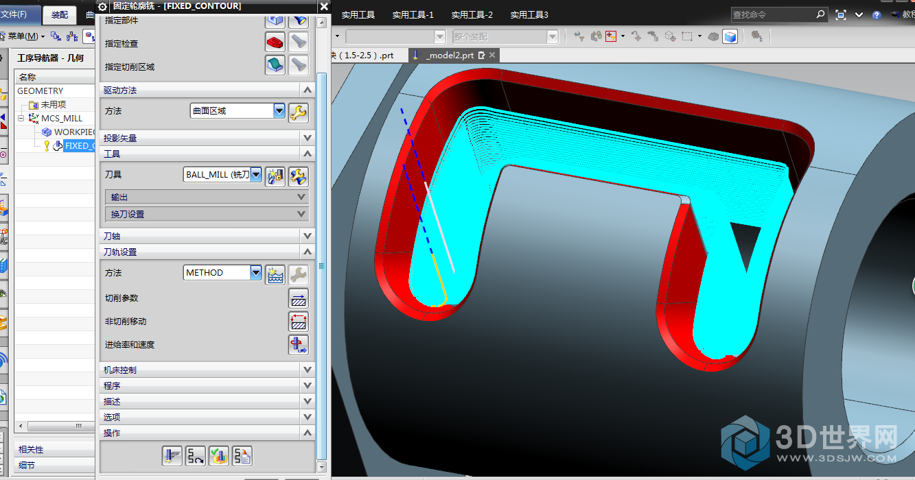

发表于 2018-9-27 14:51:42 | 只看该作者
就是这样的

 楼主| 发表于 2018-9-27 14:54:18 | 只看该作者
我也是这种方法但出不来这效果

发表于 2018-9-27 14:57:11 | 只看该作者
xzmsgf 发表于 2018-9-27 14:54
我也是这种方法但出不来这效果
有可能辅助曲面没做的好
