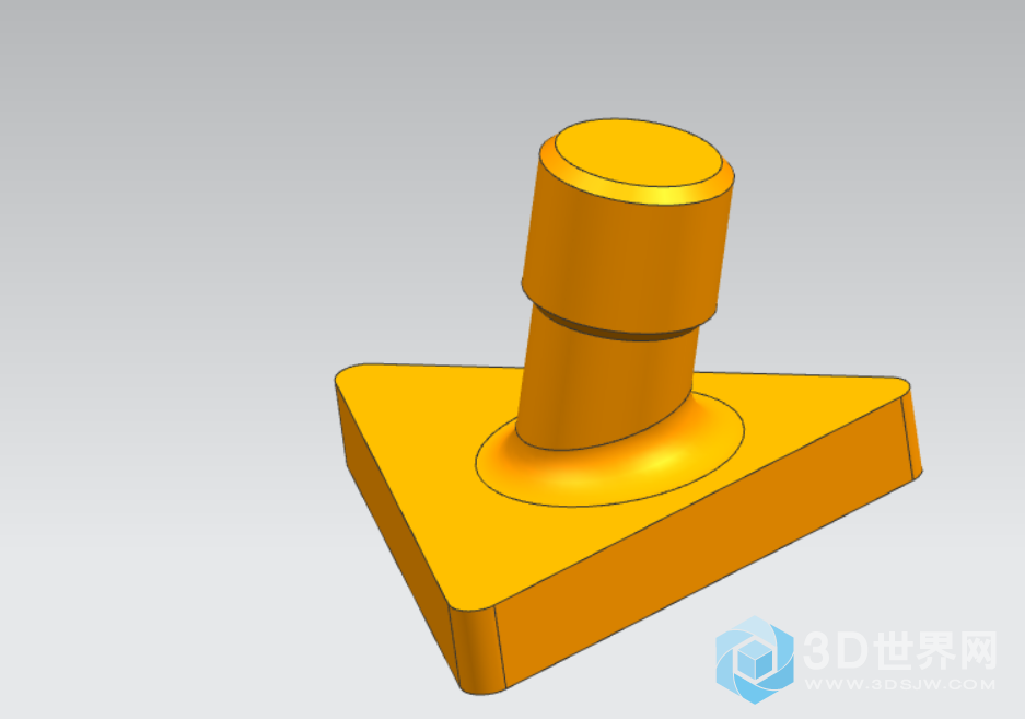

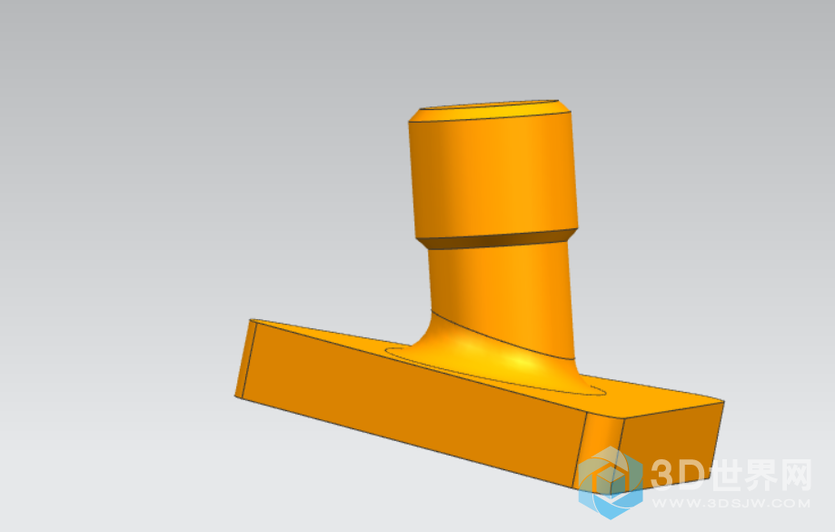

[求助] 可用四轴,哪位大神来指点一下 ,拜托

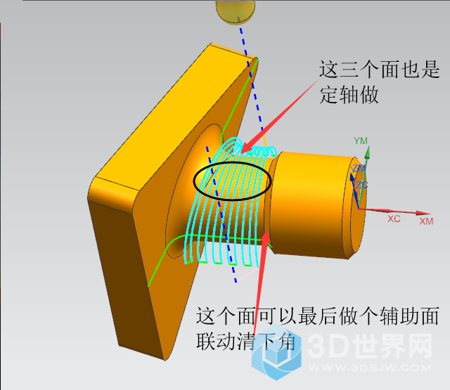

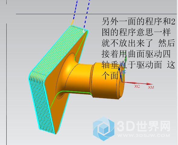

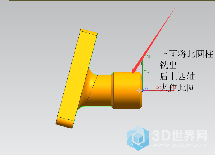

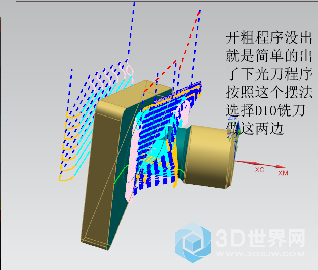

发表于 2018-8-9 22:30:48 | 只看该作者
不好意思 我之前回答的时候 没有下载 图档 现在看下 自己是错的
我现在把图档下载下来后 简单的做了下

发表于 2018-8-8 22:20:39 | 只看该作者
没五轴机吗?四轴做应该不怎么样吧

发表于 2018-8-9 10:30:56 | 只看该作者
用曲面驱动 四轴相对于驱动体 自己调下侧倾 (夹圆 做斜面 以及圆角)

 楼主| 发表于 2018-8-9 19:51:56 | 只看该作者
lixiaowei03 发表于 2018-8-8 22:20
没五轴机吗?四轴做应该不怎么样吧
没有,只有四轴机
