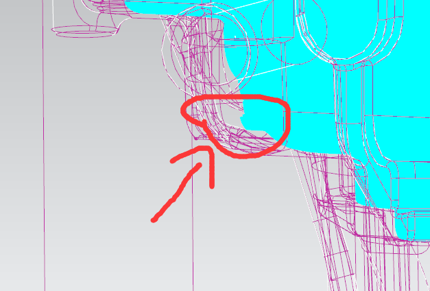

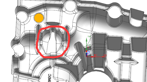

UG7.5等高会走着走着挤进去        问题确实让人很焦作啊   过切也检查不出来

发表于 2018-7-30 19:12:40 | 只看该作者
切削层再做一点微调整,应该是圆弧零界点的地方有问题
