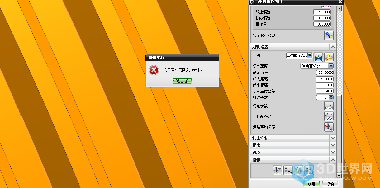

[已回复] UG车削螺纹报错:深度必须大于零

在车削螺纹时碰到了问题解决不了了,顶线选择的螺纹上线

发表于 2018-7-7 09:53:20 | 只看该作者
顶线和根线 还有偏置是有关联的 不要三个都写了 搞重复了 必然报错

 楼主| 发表于 2018-7-8 22:46:30 | 只看该作者
终于解决了,顶线要选择牙顶的尺寸线(与Z轴平行),根线要选择牙底的小平面线(与Z轴平行)
