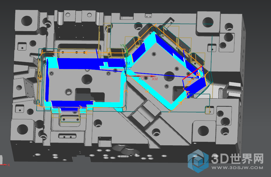

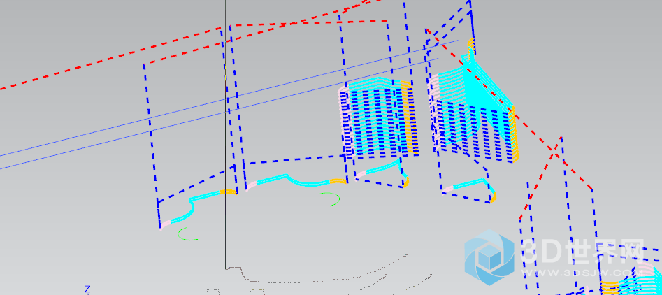

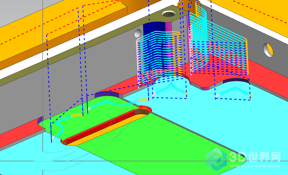

有兴趣的朋友可以看下

新版本有个功能备用平面/直接可以实现

兄弟,你好!希望罗工的回答能帮到你:兄弟,离得近的就按照你这样蛮好,远的就不建议了。

这就是新的功能做的刀路
