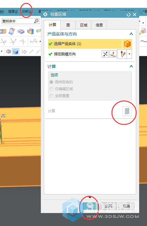

如图,大家在加工前会不会拔模分析?有些产品看起来都是直壁,如果一上来就用平面铣效率是高,但到最后发现做错了,原来是有斜度的。但我也看不惯有些程序员一上来就是型腔铣,这样做在开粗状态下是没错,因为现在大部分都是用飞刀开粗的,但有些程序员在精加工时,明明是直壁,还是用立铣刀0.5MM~1MM深一刀的绕。或者明明是一个很大的平面,却用球头刀搞个固定轴轮廓铣,反正是欺负老板不懂,看起来机床很忙,哈哈。说了这么多,其实我最后想问的是怎么拔模分析或者面分析,因为我也是个小白,十多年没做数控了,现在又开始要做这个行业了。谢谢!

点开 分析--模具部件验证--检查区域,打开后如图

谢谢楼上的高手,经过你的指点,我又学会了一招,从分析结果可以看到,侧面灰色的是竖直面,精加工时可以用立铣刀一次光出侧面的,而里面型腔的侧面有斜度,只能等高绕,但我还有一个问题,怎么分析出与Z轴垂直的平面?这样可以用平底刀精加工了。谢谢!

发表于 2018-3-28 10:09:13 | 只看该作者

兄弟,你好!希望罗工的回答能帮到你:随手装个外挂-优品外挂,一键就分析得很规整咯。
