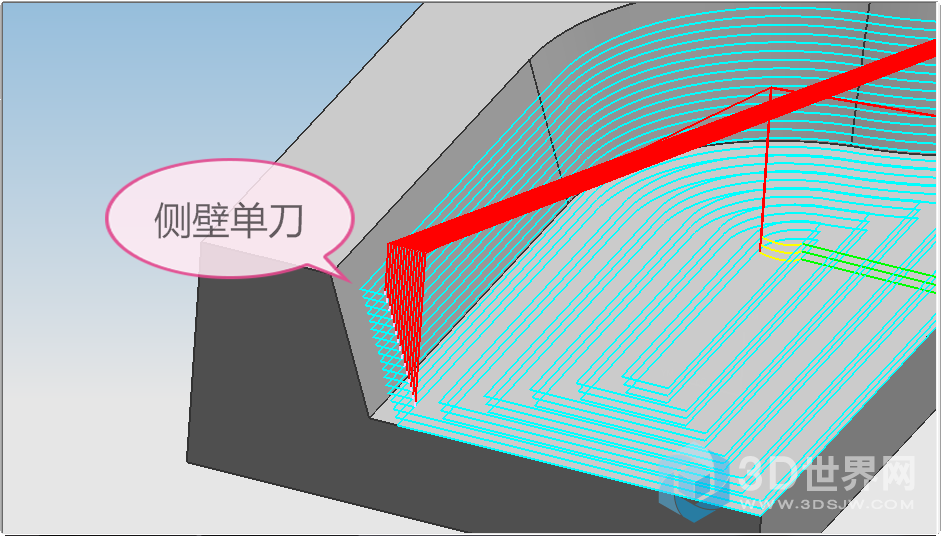

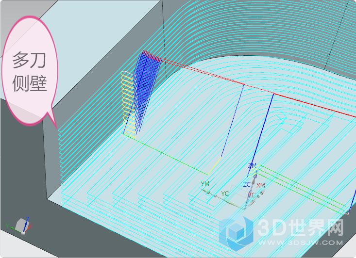

想要NX4做的侧壁单刀   NX10做的为什么老是多走一刀 怎么解决  谢谢

发表于 2018-1-3 09:18:28 | 只看该作者
用跟随部件,或者把平面百分比设大一点!

发表于 2018-1-3 11:41:22 | 只看该作者
这些刀路一点都不结合实际,
Rank: 7Rank: 7Rank: 7
794
 楼主| 发表于 2018-1-3 11:42:28 | 只看该作者
参数是一样的 就是不知道怎么了 高版本算出来就是多了一刀
