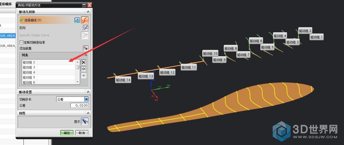

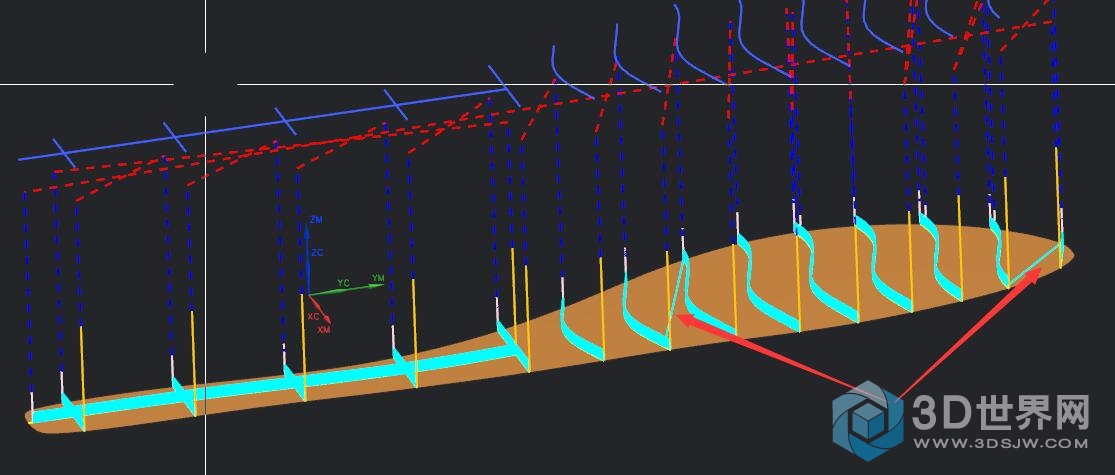

求解:     1.如下图出现了拉刀,是什么原因?
     2.还有就是可不可以通过一个驱动组完成这个加工?

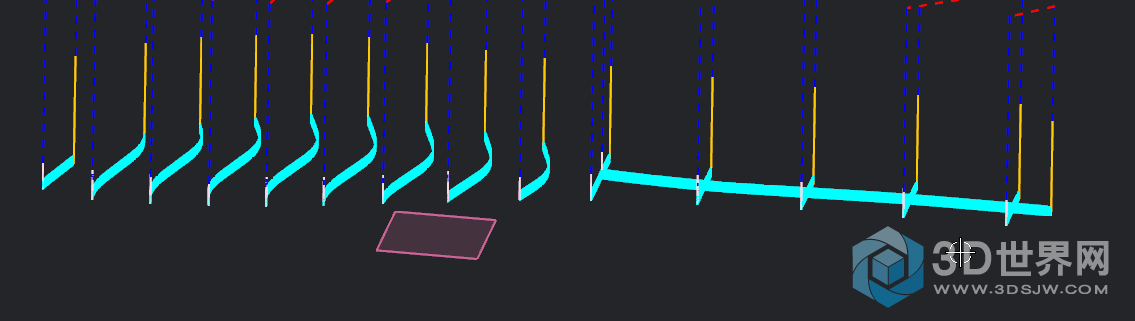

     3.图4,有什么方法可以让刀路走到底?
     4.能否实现深度优先?
     附上图

兄弟,你好!希望罗工的回答能帮到你:选线时出了问题

发表于 2018-3-19 11:01:57 | 只看该作者
好像全选一起了,你添加新集,一个一个加

发表于 2018-3-19 11:07:03 | 只看该作者
16条线好像只有14个驱动,不知道是不是这里的原因

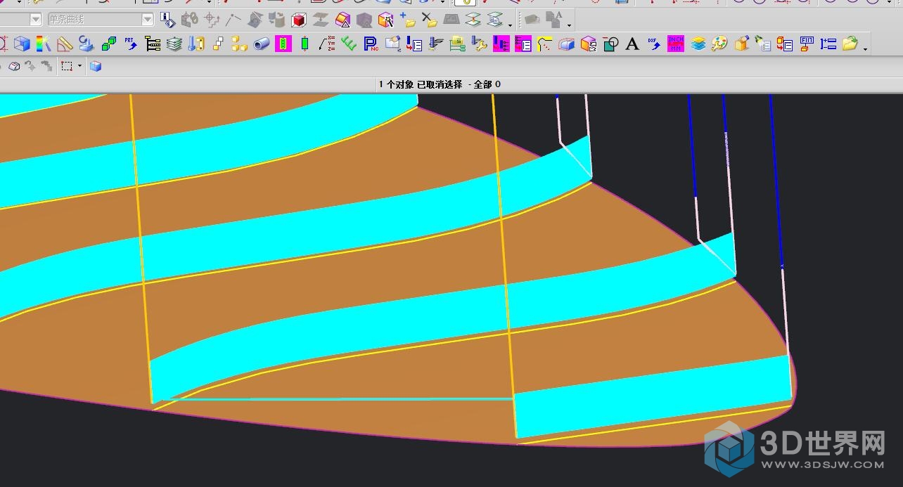

发表于 2018-3-19 11:15:30 | 只看该作者
你看我重新选了下就是这样子,是不是你想要的,就重新选了下,别的没动
