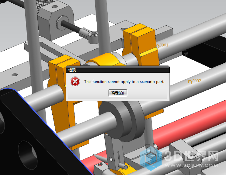

进入运动仿真让凸轮运转起来之后,再回到建模就没有办法继续添加组件,显示一段英文,翻译过来也不懂什么意思,百度也查不到相似的问题,有没有哪位大神指点一下,非常感谢!!!

当左上角标题栏回到建模界面, 依然会有带括号的仿真两个字,就不能添加, 我不保存退出来,回到标题栏没有这两个字,只有建模两个字的时候就可以添加,是不是还有哪个关闭仿真我还没关掉???

重新学习一下,主模型.prt、motion.prt(实际并不存在)和motion.sim文件的关联关系就好了。

在窗口里切到你的.prt文件里。添加组件或者更改设计都要在你的主模型文件里操作,在sim文件里是不行的。

自己找到解决方法了 在运动导航其中选择文件名设为工作状态 如果要在进入仿真 右击motion_1进入工作状态
