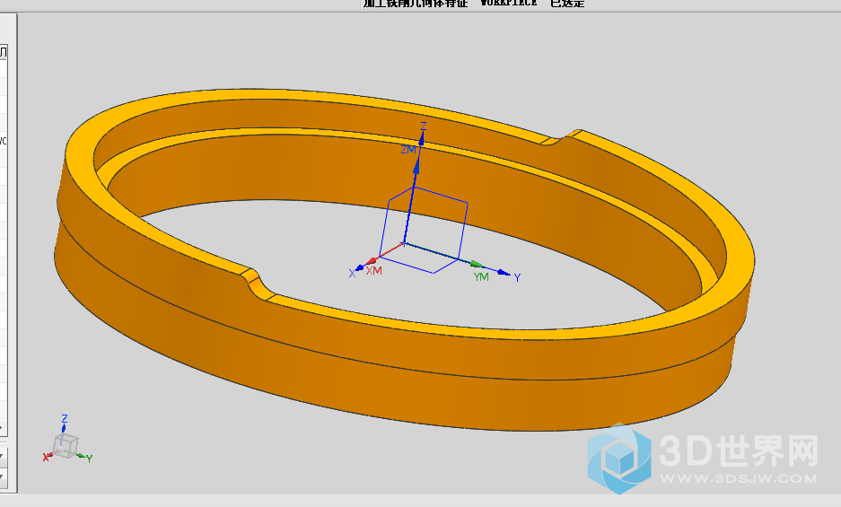

第一次搞这样的,开粗直接型腔铣吗?  精细 我用的流线···
还有其他方式吗?

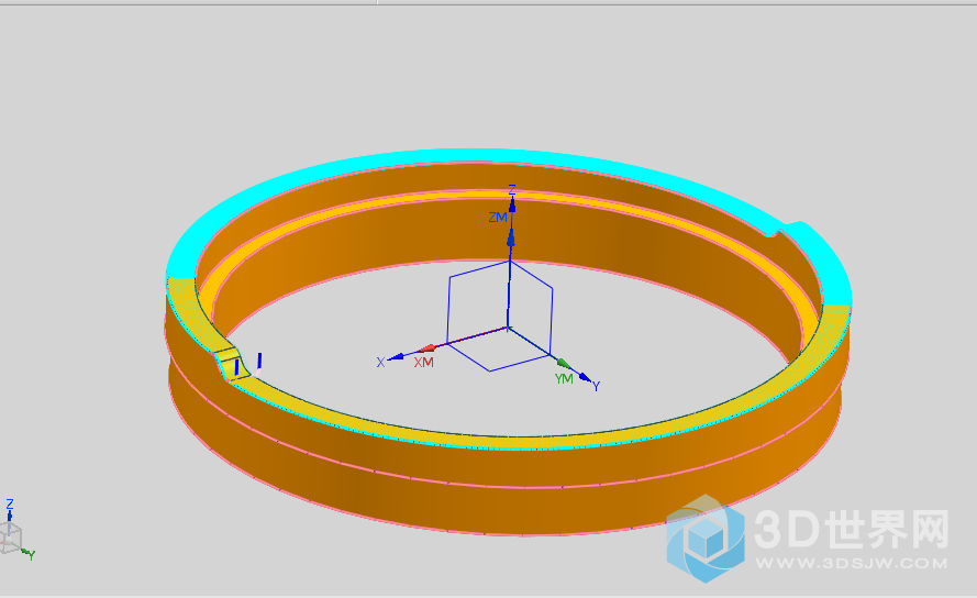

开粗的时候 平面走了4刀······明明可以走2刀的····100%的步距还是4刀,新人求帮助 谢谢!我想弄成2刀啊···

看图片你的进刀貌似 一直在踩。

粗加工 我只是做个样子   ···不知道这种是不是只能 型腔铣?

不介意就 发图档吧。

跑四轴吧~~~一刀流啊

四轴是最快 加工质量最好的。换句话说这就是四轴的活,非要用3轴干的话刀路很不好优化,期待大神出现

如果2刀确定能过,那就对中内外边
