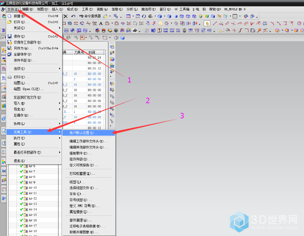

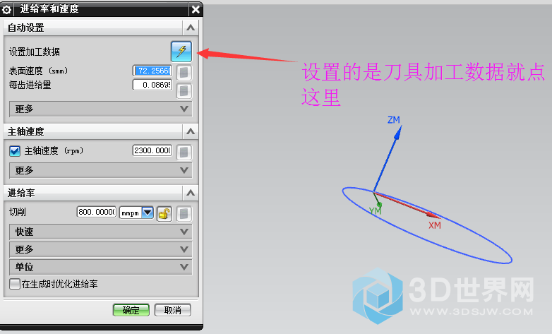

为什么UG8.0设置好的刀具加工数据就是不能自动的加载转速和进给参数
279
2056
发表于 2017-10-11 17:35:25 | 只看该作者

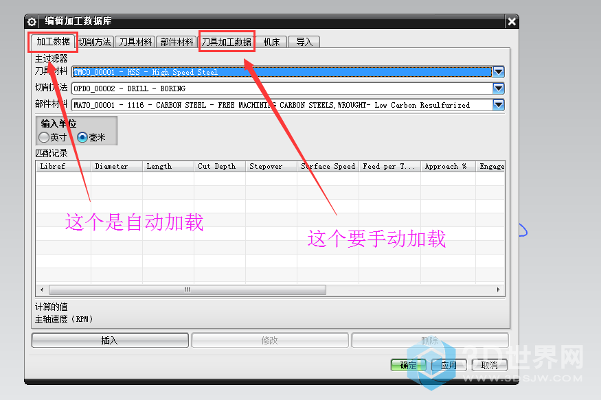

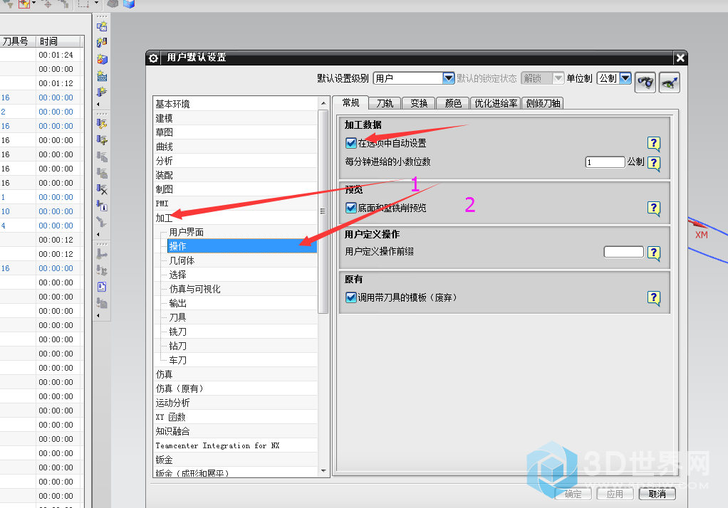

看图就明白了   加工数据就是图1图2  刀具加工数据就是后面2个

发表于 2017-10-12 22:59:57 | 只看该作者
兄弟,你好!希望罗工的回答能帮到你:看视频学习吧,还有细节是需要注意的。UG8.0以上就没有车间文档表格生成了。所以你还得会改文本里面。

发表于 2018-10-2 08:30:00 | 只看该作者
我设置的表面速度和每齿进给量都对,就是主轴转速和切削为0啊
