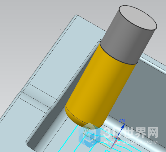

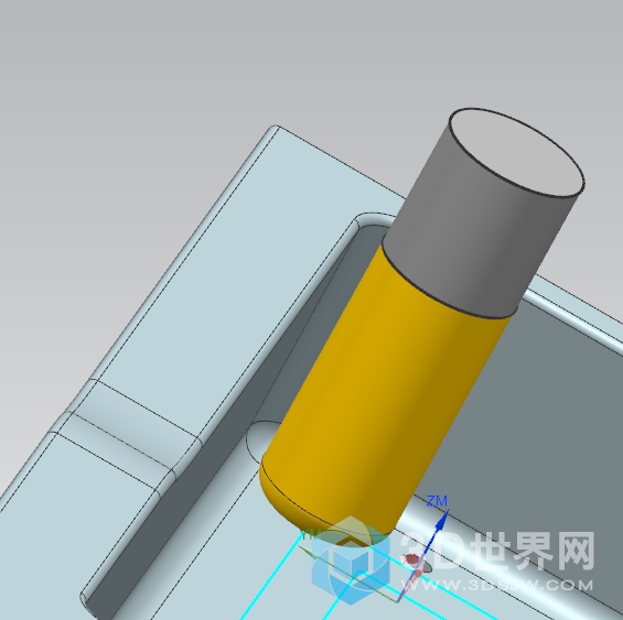

如下图,怎么解决到孔边自动拐弯的问题,我不需要他拐弯

复制一个图档把空删了

不要用型腔铣    或者把孔补起来     底壁加工乜可以

我还是补孔 然后分2个文件吧!

按孔大小拉伸实体,再把拉伸的实体加选为指定部件。

哦。没看到你是型腔铣。我这个是平面铣的

兄弟,你好!希望罗工的回答能帮到你:加大毛坯余量!

加大毛坯也不可以

       我用行腔铣的愿意就是我想一刀干,如果是用平面铣,侧壁和R无法加工
