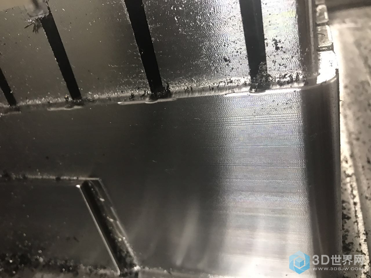

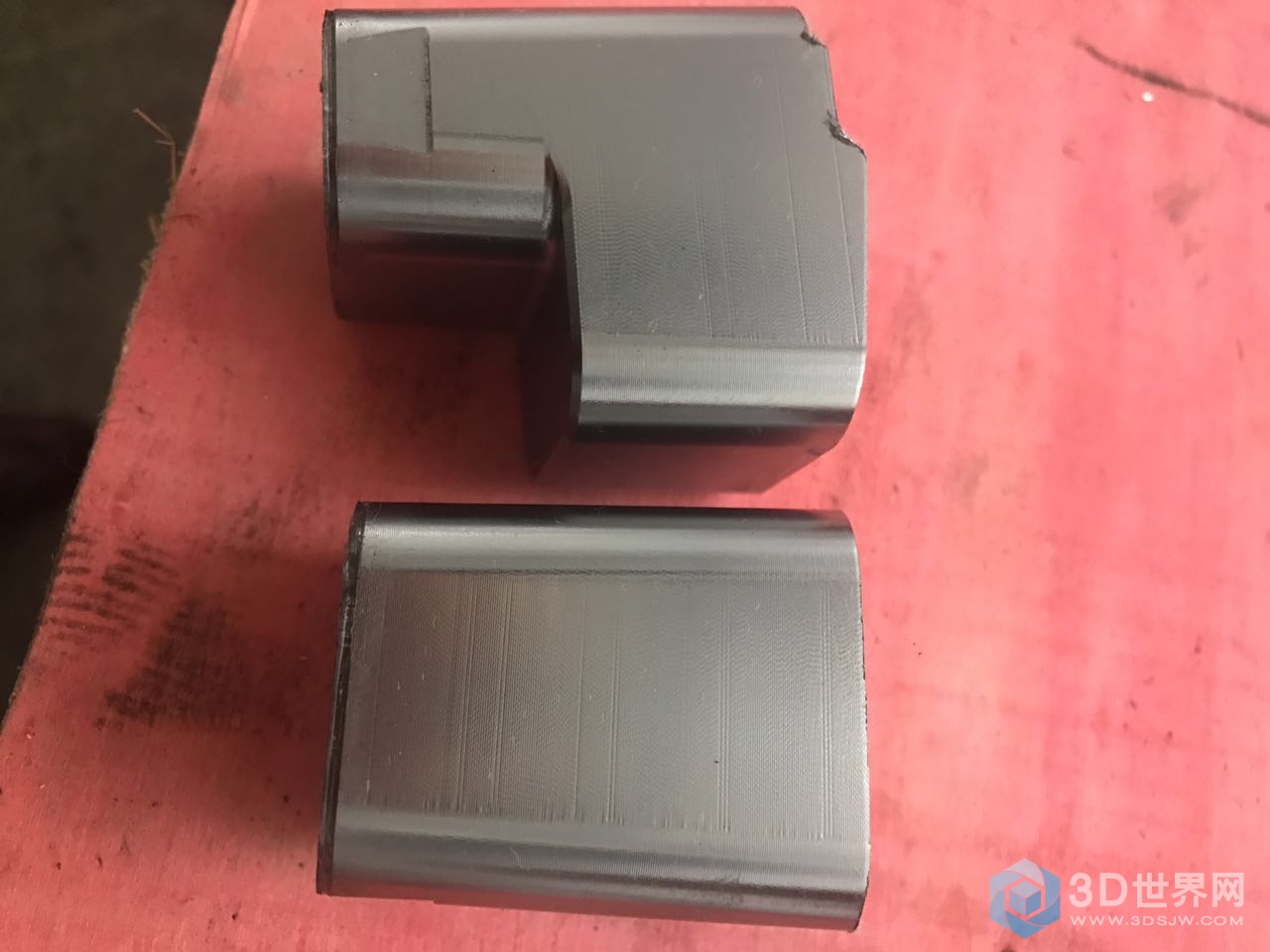

厂里有3台机床都有出现等精高加工侧面出现锯齿纹,是不是UG参数设置哪里出问题了

发表于 2017-9-23 11:02:05 | 只看该作者
这个不用看,百分之90都是刀路算出来就是这样。输出改成线性。平时多注意检查刀轨。我的模板,法兰克,海德汉全部是线性。不走圆弧

发表于 2017-9-17 10:58:00 | 只看该作者
不是开粗的问题就是刀的问题

 楼主| 发表于 2017-9-17 11:05:32 | 只看该作者
雅典娜嫚嫚 发表于 2017-9-17 10:58
不是开粗的问题就是刀的问题
开粗  刀具已检查没问题

发表于 2017-9-17 11:18:04 | 只看该作者
这个楼上说的对不是开粗过切了   就是精铣刀测刃不行。。你用眼睛是看不出来的  换把新刀试试吧

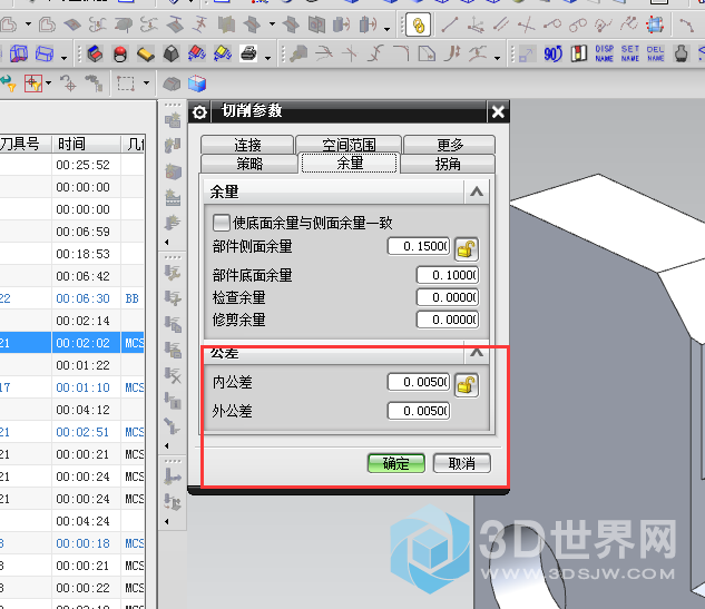

发表于 2017-9-17 11:57:49 | 只看该作者
是不是公差这里 看看 要设置小一点
也有可能是转速太快了 主轴发震
余量太多 切削让刀   切不到实际间距

发表于 2017-9-17 11:58:37 | 只看该作者
1 你检查看一下你的刀路是否有波浪形,另外就是看一下你设置的公差

 楼主| 发表于 2017-9-17 15:46:06 | 只看该作者
304620900 发表于 2017-9-17 11:57
是不是公差这里 看看 要设置小一点
也有可能是转速太快了 主轴发震
余量太多 切削让刀   切不到实际间距 ...
公差设置都是0.005的,没问题。  看下你的拐角设置

发表于 2017-9-17 15:46:35 | 只看该作者
震纹,1.刀具伸出去太长了;
          2.如果刀具必须伸出去这么长,切削参数一定要同步减小。
          3.刀具是不是顿了,造成刀具受力过大,也会有震纹。
你再去试试吧
