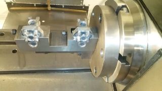

用四轴加工这样反转多面的产品,需要几个坐标点,还是只要一个旋转中心点[图片][图片]

一个坐标系就够了 X轴为旋转轴
