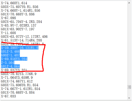

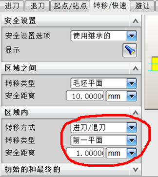

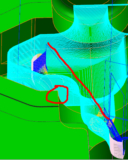

UG编程抬刀参数是这样设置的 ,然后后处理出来是这个格式 刀路模拟是这个效果 过切检查也没有发现干涉,可是实际加工的时候模仁抬刀过切了,角上被削掉了一块请大师分析是什么原因,是后处理的问题还是机床跳刀有问题(加工中心是丽驰的机器三菱M70系统)

平面铣跳刀也是这个问题,程式是直线跳刀快速进给,实际加工时出现三角形跳刀,害的都不敢用“前一平面”了,只能用安全高度抬刀

机床调到问题,机床在联动跳刀,程式是先G00抬Z值,然后移动XY。但是实际机床在跳刀的时候是在G00抬Z值得同时,XY也在G00快速跳刀。

非切削中转移不要用G0移动改用G01并设置10000左右参数。

我通常就设置转速、进给两个参数,移刀参数默认的噢

我没有设过这个参数,默认就是G00,改用G01试试。谢谢你的建议!
