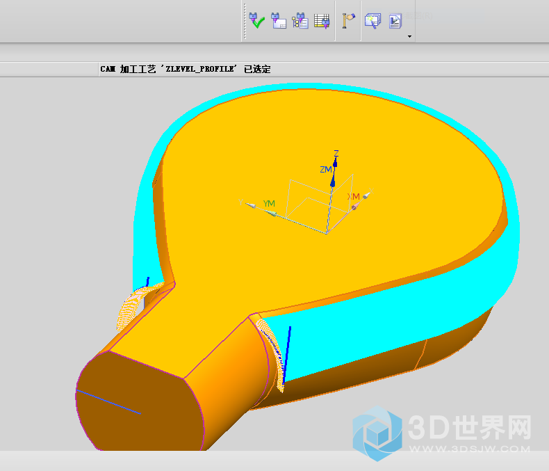

其它地方理想了,但是进刀退刀的时候  刀路乱的···
图3 我修改好了  但是出现小瑕疵   看中间的有点歪   和 上下的进退刀点   不在一条圆弧上·
请师傅们帮帮忙!谢谢

不要选面,用边界控制

把头上那个地方也一起选上,然后延长刀路 在修剪应该就好了

不是进退刀只要在工件体外下刀就可以吗?还有就是为什么不连外面这个小的类是手柄的半圆一起走出来,设置线性进退刀,还不会接的不好
