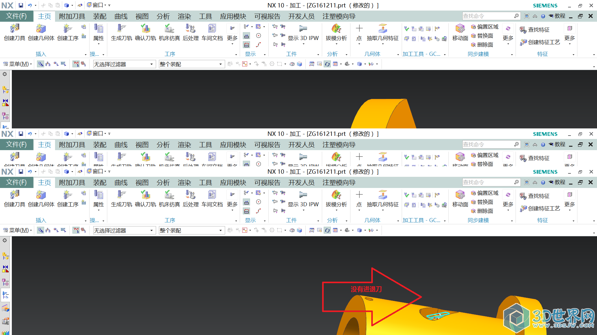

如图,,生成的 没有进退刀 刀路、、、、??什么情况
纳闷了

刀轴设置错误

问题解决了。在设置坐标的时候,安全高度设置是,只能用自动平面,用别的就会出现没有进退刀的问题

罗工的回答希望能帮助到你:当没看到初始进刀和最后退刀线,尽量不要上机。不然有撞机的危险。归根地的原因就是安全高度没设置或者不够高造成的。

嗯,就是安全高度不够导致的,,用自动平面就可以了

罗工建议:去几何视图给安全平面好些,不管每一把刀都是依那个来不会错,自动平面也容易上当的,有时间建操作时忘记设置。也中计了

哦,就是说,先在几何视图里设置好编程坐标 ,然后再去创建工序。
嗯,对。谢谢大师指点。加我微信吧
